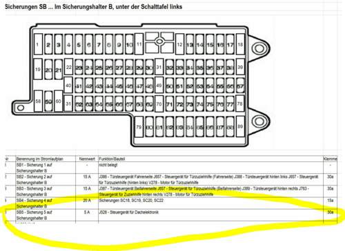

wie nennt man das Bedienteil am Innenspiegel (Schiebedach/Beleuchtung/Garagentüröffner usw.)
Ich suche die Sicherung dafür. Die Tabelle für die Belegung habe ich.
Nachdem ich endlich die Birne von der Beleuchtung für das Handschuhfach ausgebaut habe, geht da am Innenspiegel nix mehr. Auch die Umfeldbeleuchtung funzt nicht mehr :-(
Thomas
das hier? gemäß der Excel ...
5 SB5 - Sicherung 5 auf Sicherungshalter B 5 A J528 - Steuergerät für Dachelektronik 30a
Im VCDS und SSP heißt es "Dachelektronik"
Siehe auch hier: https://www.motor-talk.de/.../Attachment.html?attachmentId=749041
Vielen Dank
Es soll der Sicherunghalter SB unter der Schalttafel sein, ist das der unter dem Lenkrad?
ja
anhang ... jetzt aber
Sicherung-dachelektronik
ja das habe ich ja gefunden, mich stört nur der Ausdruck "unter Schalttafel", ich vermisse Steuersäule oder Lenkrad.
Ich werde morgen mal danach schauen.

Kurzes Update zur Leuchte im Handschuhfach.
Man muss von der linken Seite hebeln, nicht wie von VW beschrieben von rechts!!!!
Auf der rechten Seite ist der Stecker und deshalb hatte ich trotz aller Kraft Mühe, die Lampe rauszubekommen.
Wenn man die Steckerseite nun nach links einbaut, dann geht die Handschuhfachklappe nicht mehr zu, also Stecker nach rechts einbauen.
Übrigens der Sicherungswechsel hat geklappt :-)
