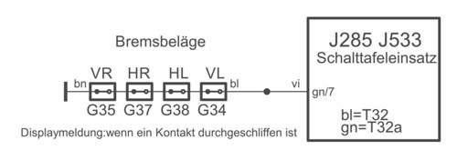

Frage 1:
Ist die Warnmeldung "Bremsbeläge Prüfen" im Kombinstrument nicht auch in einem Steuergerät hinterlegt?
Ich wollte eigentlich herausfinden ob es die Bremse vorne oder hinten ist, kann jedoch keine weiteren Infos finden.

Die 4 Bremsbeläge sind in Reihe geschaltet. Ist einer durchgeschliffen dann ist einfach nur die Verbindung zum STG unterbrochen. Es gibt keine Möglichkeit festzustellen welcher Belag die Ursache ist.

Vielleicht vertreibt ein Bild die Ratlosigkeit :D
Bremsbelaege
Wie bitte, da hätte ich ja mehr erwartet, ist ja voll enttäuschend diese geringe Komplexität :D.
Super vielen Dank!
