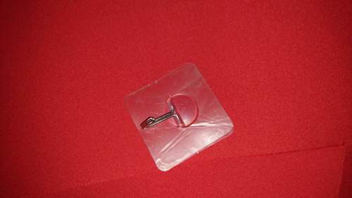

Kurze Frage an die Hausfrauen unter euch :
Auf dem Photo seht ihr einen wiederverwendbaren Haken, der auf der Rückseite tausende, kleine Saugnäpfchen hat.
Für was im Phaeton ist das Teil (wirklich!) herausragend geeignet?
Bitte um kurze Antwort.
Viele Grüsse
Jens
