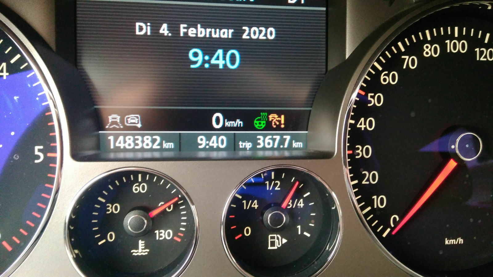

Das Symbol rechts leuchtet manchmal auf und die ACC funktioniert nicht mehr. Woher kommt das?
Img-20200204
@LaVreal schrieb am 4. Februar 2020 um 19:45:30 Uhr:
Nabend,
Am besten über Diagnosegerät rausfinden, du kannst aber schon Mal nachsehen ob auf dem Radarauge hinter dem Kühlergrill grobe Verschmutzungen festzustellen sind.
Verschmutzung, oder elektromagnetische Störung (von äußeren Quellen).
... oder im FS steht ein Defekt gespeichert.
