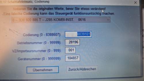

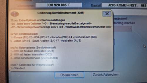

Codierung Kombiinstrument: habe hier 0039101 eingetragen und ich bekomme das nicht entschlüsselt. Kann mir wer helfen?
habe jetzt mit 0005111 überschrieben, weil mir der Gurtwarner auf die Nerven ging.

@mac-mallorca schrieb am 19. Juli 2022 um 18:32:40 Uhr:
möchte ich gerne noch einmal nach oben holen.
