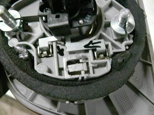

Frage, kann man diese selbstjustierenden Schrauben/Halterung/Gewinde tauschen und wenn ja her jemand eine Teilenummer?
Vw-phaeton-3d-32-177-kw-rucklicht-ruckleuchte

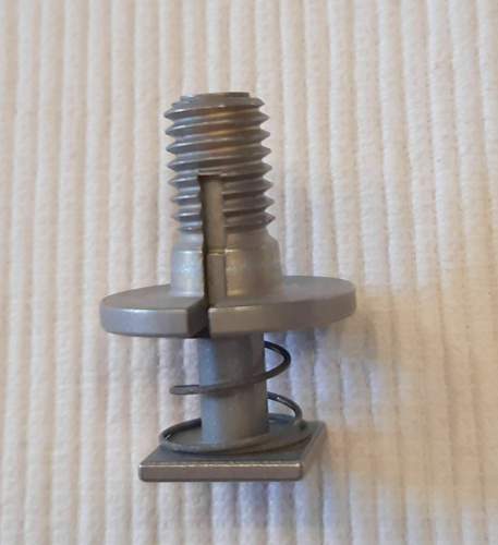

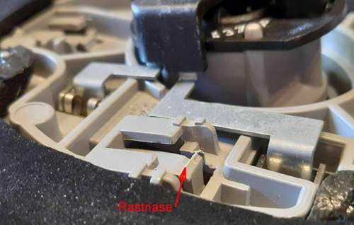

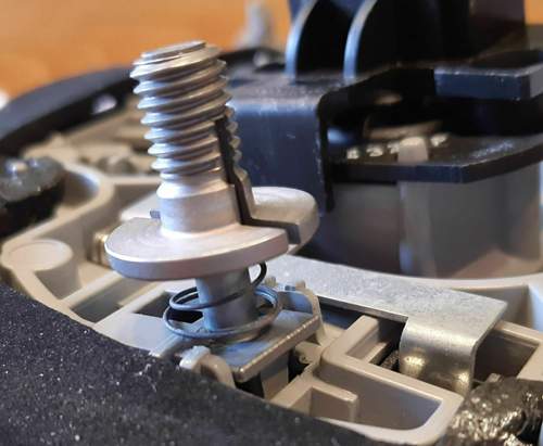

Die Justierschraube tauschen ist kein Problem: die Rastnase ein wenig nach unten drücken dann kann die Schraube seitlich rausgeschoben werden. Beim Einsetzen die Feder anheben und die Schraube bis zum Anschlag einschieben.
Die Justierschraube zu bekommen ist jedoch sehr schwierig. Die gibt es leider nicht einzeln. Da hilft nur ein gebrauchtes Teil aus der Bucht, aber Vorsicht da sind oft auch eine oder mehrere Schrauben abgerissen.
Justier-schraube
Justier-schraube-entfernt
Justier-schraube-halb-eingeschoben
