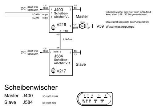

Gut erkannt !
Der Master wird über den CAN-Bus-Komfort angesteuert.
Das einzelne Kabel zwischen den Beiden ist ein LIN-Bus.
VG Günther

@Revoxi schrieb am 1. Juli 2021 um 22:49:44 Uhr:
So nochmal zu den Wischern:
Die **** die die Scheibe bevor der Dicke mein war, gewechselt haben, haben sich eine **** um die Wischerblattheizung gekümmert. Diese ist entweder gar nicht vorhanden oder der Kontakt wurde mal abgerissen. Der Kabelbaum hing dann am Massekontakt. Der ist dann irgendwann gerissen und war genau für den Wischer auf der Beifahrerseite bestimmt.
Ohne die Demontage beider Wischermotoren wäre ich nicht drauf gekommen.
