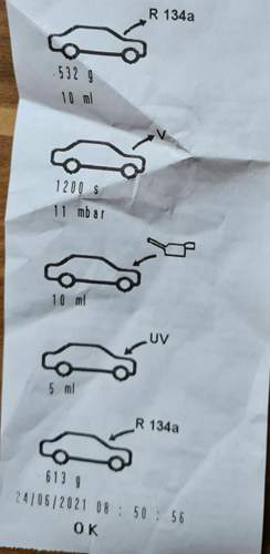

Ich habe kurz vor der lange Fahrt am Mittelmeer also diese Klimaservice machen lassen. Hat sich als eher überflüssig herausgestellt, es hat 30 ml Flüssigkeit gefehlt und sonst war alles in Ordnung.
Gut, jetzt weiß ich es, und ist er wieder ganz voll.
Das ist aber auch wie bei bremsflüssigkeit, der Tausch der Flüssigkeit reinigt auch das System.
Die haben doch vermutlich einfach nachgefüllt und nicht gespült? Ich weiß nicht was man da macht
Das alte Kühlmittel wird komplett gegen neues Zeugs ausgetauscht. Einfach nur nachfüllen ist nicht.
Schaue auf die Rechnung.

@Karl31 schrieb am 24. Juni 2021 um 10:53:44 Uhr:
Ohne jetzt hier eine riesige Diskussion starten zu wollen: Mach dir da keine Platte :-)
Die Klimakompressoren gehen in der Regel kaputt, weil das System zu leer ist und dadurch die Schmierung fehlt. Das R134a entweicht durch Verschraubungen, Dichtungen etc., da das Auto und der Motor ja auch viel in Bewegung sind.
Deshalb musst du bei deinem Kühlschrank auch nicht neu befüllen, da sind die Leitungen in der Regel verlötet und der bewegt sich halt nicht :-)
Desinfektion wäre ein wichtigeres Thema, aber das betrifft nicht die Füllung sondern die ganzen Lüftungsleitungen etc.
