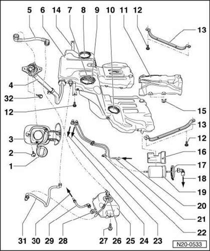

Öl und Filterwechsel beim 3.2 V6
Hallo zusammen. - frohe Ostern
Ich möchte nächste Woche mit meinem Kfz-Meister
kleinen Kundendienst machen - mit der Sufu und YouTube hatte ich leider für den Benziner keinen Erfolg bei meiner Suche. Wo sitzen Benzin und Ölfilter bei dem Auto - von wo komm ich am besten dran ? Möchte ungern das halbe Auto zerlegen ??

Es gibt da nur 2 übliche Plätze.. entweder im Motoraum links (wenn Du davor stehst) , oder in der Nähe vom Tank...
Der Ölfilter ist am Motor, klar, und den sieht man schnell mit fachmännischem Auge..

Wenn man etwas googelt, findet mal Bilder des 3.2 V6 inkl. Motorraum..
Der Kraftstofffilter befindet sich nicht im Motorraum, vermutlich ist er dann neben dem Tank, als Leitungsfilter (in die Leitung in Reihe verbaut).
Bzgl. Ölfilter habe ich "unfreundlicherweise" ein Bild mit google gesucht und beschriftet ....

Hallo!
Der Kraftstofffilter für den Benziner befindet sich in Fahrtrichtung rechts hinten in der Nähe der Achsaufhängung. Ist am hinteren Holm festgemacht.
Ölfilter in Fahrtrichtung links links unten am Motorblock, in der Nähe der Getriebeglocke.
Aber das sieht man schon am Foto.

Hier noch ein Bild vom Kraftstofffilter (Pos. 19), weitere Infos/Anleitungen/Reparaturleitfäden gibt es bei erWin zum Download.
So viel ich weiß, unterliegt der Kraftstofffilter beim Benziner nicht einem Wechselintervall. Wie schon erwähnt, müsste der irgendwo am Unterboden unübersehbar zu finden sein.
