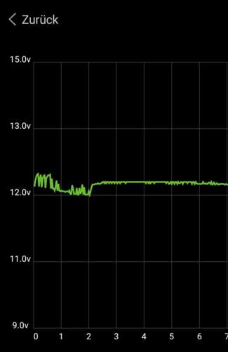

Guten Abend Leute,
Ich habe dank Bluetooth Batteriewächter (sehr zu empfehlen) Eine Historie des Landestands der Batterie angelegt.
Es sieht so aus als ob mein Phaeton teilweise Nachts schlecht schläft.
Hier findet oft für 3 - 4 Stunden gute Aktivität statt, welche die Batterie entleert.
Jedoch nicht immer...
Ich tippe hier wie mir oft zugetragen wurde aufs Kessy, dieses scheint durch die kondensation der Luftfeuchtigkeit in den Türknöpfen ständig im Stunden oder Halbstundentakt aufzuwachen.
Danach schläft der Wagen auch Tagelang gut durch...
Konnte jemand so ein Verhalten mal beobachten?
LG
Thomas

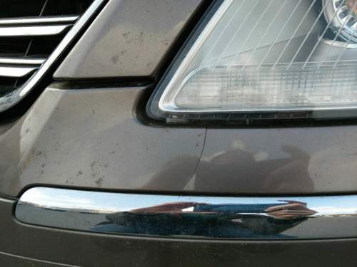

Tja, der Freundliche hat gerade die Servoleitung gewechselt, nun komme ich heute (eine Woche später) zum Fahrzeug und es sieht so wie unten aus.
Entweder ein Spannungsriss oder schon bei der Demontage beim Freundlichen passiert. Das hat mir erstmal die Lust genommen bei der Batterie weiter zu machen.
Imag0697
Kannst du relativ einfach reparieren (lassen). Loch bohren wo der Riss endet zum Entspannen, dann mit Kunststoffschweißen den Riss zu machen und abschleifen+Lackieren.
Als ich meinen P gekauft habe, war leider ein klitzekleines bisschen zu viel Stoßstange weg bzw. In Panzertape umgewandelt worden. Schlimmer geht's immer, der Riss ist noch zu retten ;)
Ich warte mal was der :D dazu sagt. Ist auf jeden fall Spannung drauf, die muss erstmal entfernt werden.
@Revoxi
Mit haben die Jungs beim Freundlichen die beleuchtete Einsteigsleiste ruiniert... das wollte natürlich niemand gewesen sein. Ich sehe da schlechte Karten für Dich. Viel Erfolg... sag bitte Bescheid, wie er sich erhalten hat... dafür hat er eigentlich eine Versicherung und die Behebung kostet ihm keinen Cent.
Was soll er sagen? Ja das ist bei uns passiert? Haben wir ganz vergessen zu sagen?....
Du kannst doch nicht nach 1 Woche kommen und sagen hier das wart ihr...das hättest du evtl. sofort oder nach 1-2 Tagen sagen könne...ich denke du wirst beweisen müssen das es die Werkstatt war...das wird schwierig...
Aber ich drücke die Daumen....
Gutachter nehmen, der lokalisiert die Spannung und dann gibt's keine dumme Diskussion
