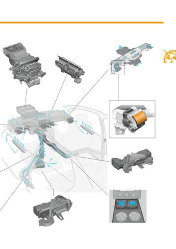

Grüße, hat zufällig jemand das ssp271 pdf in besserer Auflösung? Seite 21 bitte siehe Bild.
Bitteschön...
S271_222
Da MT die Bilder komprimiert, hier auch einmal als PDF, ZIP-Datei leider nicht zulässig.
Wie geil. Danke

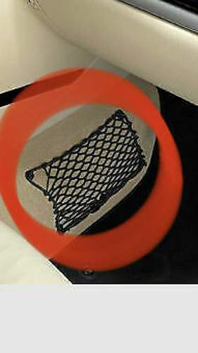

Hallo Kollegen. Weiß jemand von euch ob es das Ablagenetz vorne einzeln noch gibt und hat evtl. eine Teilenummer oder die Abmaße dann könnte man sich das günstig aus dem Netz besorgen als Nachbau. Foto als Anhang.
59f51f37-47bb-4535-873b-85e57f02d33d

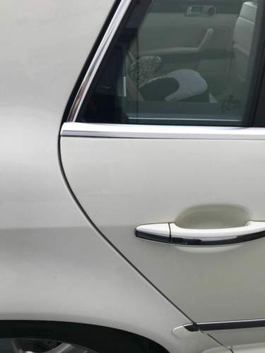

Hallo, habe seit gut 4 Wochen meinen Dicken, und mir ist aufgefallen, das meine Türen einen anderen Farbton haben wie der Rest vom Auto. Ich weiß, dass der in Dresden vor meinem Kauf die Türen lackiert bekommen hat.
Kann es sein, dass wegen dem bekannten Rostproblemchen eine andere Grundierung genommen wurde? Also lackieren traue ich denen sicher zu. Vielleicht hat jemand ne Info.
Danke und Gruß
Ralph

Mmh,
beim Nachlackierungen wird (eigentlich) in die Nebenbereichen überfliessend einlackiert.
Vorher ist mit einem Spetrometer der tatsächliche Farbton zu ermitteln (Alterung, UV-Licht inbegriffen) und dann exakt der Farbton automatisiert angemischt.
Allein ein Teil zu lackieren, wo die unmittelbar anschliessenden Lackflächen über Jahre auf dem Blech sind, führt zu Verwerfungen.
Hat man übrigens auch bei lackierten Kunststoffteilen, deren Farbton durchaus anders "altern".
Schwer vorzustellen, das in der GMD so offensichtlich laienhaft lackiert worden sein soll...
Viele Grüsse
Jens

Weiß und Silber ist recht schwierig zu lackieren. Ich habe mal gehört das sich dass nach längerer Zeit wieder Neutralisiert zu den anderen Türen. Auf deinem Bild wird das sicherlich der selbe Lack sein. Aber auch bei Weiß spielt die Grundierung eine große Rolle.

Ich wollte damals unbedingt einen Weißen haben, aber ich hab keinen gesehen, bei dem kein Farbunterschied zu sehen war auf Grund der neu lackierten Türen.
Nach der 3ten Sichtung eines weißen hab ich die Farbe dann abgewählt.
Bei einem hab ich Glück gehabt,dass es prächtiges Wetter war, sonst hätte man es nicht gesehen. Aber wenn man da einmal den Fokus drauf hatte, hätte ich es auch jedes Mal gesehen.
Danach hab ich wieder nach schwarz gesucht

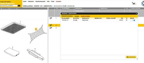

das da habe ich gefunden. Suchbegriff: Netz
Netz

Der Lack auf den Türen ist NAGELNEU und das restliche Auto ist mind. 6 Jahre alt. Ein guter Lackierer passt die Farbe an den Alterungsprozess an, das geht heutzutage. VW macht das vielleicht nicht, weil die Lackierung zahlt ja auch niemand.
