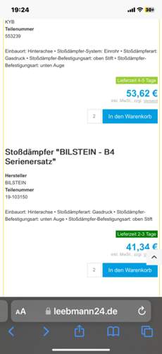

bei meinem 320i Cabrio Bj95 mit 290000km ist hinten links die Feder gebrochen kann ich diese auf dem Foto neu bestellen ?
Vielen Dank
12 Antworten
Du sprichst von Feder aber das Foto zeigt Stoßdämpfer.
Was denn jetzt??
Und egal welches von beiden defekt ist tu dir selber ein Gefallen und Wechsel links und rechts!!

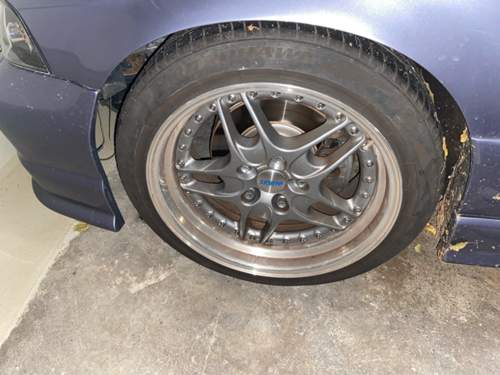

Durch die anderen Felgen und geringe tieferlegung vorn schleifen die halt , hab aber diese LEB‘s schon bestellt
Hab die Federn jetzt ersetzt.
Leider helfen die LEB‘s nicht , schleift immer noch bei vollem Einschlag ( aber nur wenn ich Rückwärts fahre)
Meine Frage wäre dahingehend: Wäre es machbar , die Radhausschale zu erwärmen und etwas nach innen zu drücken ?

Nun überleg doch mal.
Du schreibst das es im Radhaus nur an der Verkleidung schleift wenn du rückwärts fährst.
Sagt dir das gar nix?
Ich würde sofort an folgendes denken.
1. Entweder ist das FW so ausgelutscht das es sich rückwärts die Aufhänung sich so bewegt das der Reifen an der Schale schleift.
2. Oder die Spur ist so derb verstellt das es rückwärts so dermaßen am FW reißt das es schleift. Halte ich für unwahrscheinlich.
3. Auch eher unwahrscheinlich, ist das was am FW falsch verbaut wurde und verspannt ist.
Ich tippe hier eher auf 1, vielleicht noch in Verbindung mit 2.
Wenn es vorwärts nicht schleift aber rückwärts würde mir das doch arg zu denken geben.

@kai530 schrieb am 20. November 2023 um 20:36:47 Uhr:
So löst du das.....und für den E36 gibt es nur EINE Variante LEB von BMW.
Ohne Bilder und Raddaten (Felgengröße,-breite,ET und Reifengröße,-breite) oder evtl. verbaute Distanzen wird das hier eh nur stochern im Grießbrei....aber manch einer spielt ja gern mit seinem Essen.
