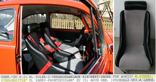

Scheel-Mann Sitze aus den 70iger Jahren. Keine Gutachten mehr vorhanden.
Sind aber historische Sitze, die man auch damals schon gefahren hat. Deswegen auch H-tauglich

Wie kommste den drauf, dass die sich nicht nach vorn klappen lassen?
Geht einwandfrei. Sind ganz normale Klappkonsolen drunter:D
