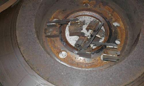

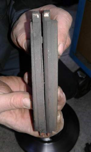

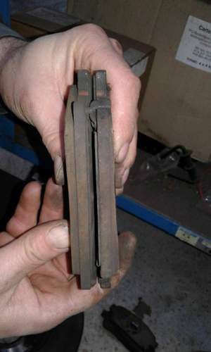

Erschreckend war die Qualität der ausgebauten Teile, die das Werk und der FOH da zuvor eingebaut hatten. Der Schrauber (dort hatten wir bisher immer das Schwestermobil von PSA), der meine Marotten kennt, hat alle Teile ausgebreitet und mir Zeit zum Fummeln und Fotografieren gegeben.
Der „original“ Luftfilter war um Längen schlechter als der Bosch, der nun drinnen ist und bei den Bremsen wird es fast gefährlich. Da bin ich froh, ein KFZ-Hypochonder zu sein.
Die Hingen schief in den Sätteln und haben sich so schräg abgeschliffen. Schuld waren korrodierte Führungen und Spangen, die extrem schwergängig waren. Die Scheiben musste ich in Folge erneuern.
Beim Vorgänger 2000er G Caravan 1.8 16V war es umgekehrt, da musste ich an der HA die Sättel komplett tauschen, da die Führungen eingelaufen und lose waren. (Als Gußartiges Klimpern / Klackern auf Pflasterstraße zu hören)
Das Ansprechen der Bremsen (auf Ceramic umgebaut) hat sich nun verändert, sie kommen etwas eher und lassen sich trotzdem besser dosieren. Alle Nebengeräusche im Rollen und in Kurven sind nun weg und etwas größere Belastungen kann ich auf der Silvester-Fahrt zur Dänischen Grenze testen.
