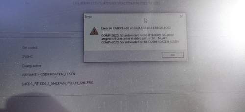

Erstmal zum Auto, BJ 07/2005, xenon mit Kurvenlicht.
Kurvenlicht geht schon länger nicht mehr. Scheinwerfer standen aber immer normal. Versucht das smc der Scheinwerfer auslesen. Komm ich nicht ran.
Nun also zwei neue smc von Firma lichtex bestellt (angeblich plug and play).
Eingebaut, Kurvenlicht aufgefallen kommt wieder nach ein paar Sekunden.
Aber jetzt stehen die Linsen (vor allem die rechte) total schief zur Seite. Der Wagen schielt extrem. Im dunkeln kann ich so nicht fahren.

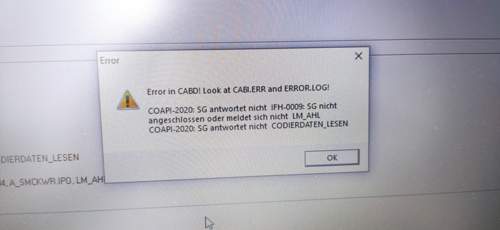

Versucht über i**a und ncs auslesen. Beide smc können nicht erreicht werden.
Was nun?

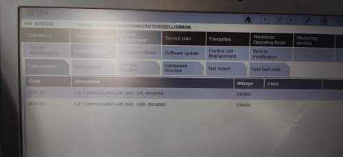

Könnte es das AHL sein? Im Anhang mal zwei Fehler die ich zum Beispiel bekomme.
Bin völlig überfragt Grad. Die Mechanik im Scheinwerfer kann es ja nicht sein, sonst würde er ja jetzt nicht seit dem Wechsel der smc schielen?

Wird wohl das STG oder die Stromversorgung gestört sein. Sicherungen ok?
E61? HKK geprüft?
Pano? Wassereinbruch?
Ist ein e63. Aber Plattform ist ja die selbe. Hat pano, aber alles trocken.
Wenn die Sicherung hinüber wäre würde ja gar kein Licht funktionieren oder sehe ich das falsch? Für das Kurvenlicht gibt es zumindest keine gesonderte Sicherung.
Was ist HKK?
Strom muss ja da sein sonst hätten sich die Linsen ja nicht verstellt oder?
Heckklappenkabelbaum. Wenn da ein Kurzer ist gibt es alle möglichen Fehler.
Ob das hier der Fall ist glaub ich weniger aber unmöglich ist es auch nicht.
Wenn du meinst das keine Sicherung für das STG für das AHL gibt das miss mal ob Spannung und Masse anliegt.

So es scheint wohl das Licht Modul zu sein. Man kommt nicht drauf. Kumpel war mit seinem BMW Service mobil und seinem Equipment auch vorhin da und kommt nicht aufs LM.
Da scheint der Wurm drin zu sein. Und das LM ist ja unter anderem auch für das Kurvenlicht zuständig.
Werde jetzt mal sehen dass ich einen Steuergeräte Fuzzi finde der das reparieren kann.
Hier nochmal ein Bild von der Fehler Meldung die kommt wenn ich die smc auslesen möchte. Für mich sieht das immer mehr nach einem Fehler im LM aus oder liege ich da völlig falsch? Wird wohl auf ein neues/gebrauchtes lm hinaus laufen?
