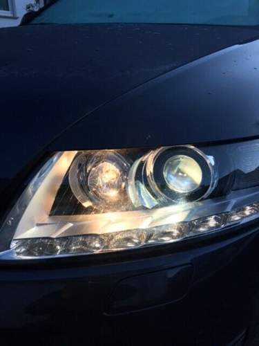

Da mein A6 nun nach und nach auf weißes Licht umgerüstet wird, stellt sich mir die Frage wie kommt man an die Glühlampen vom Kurvenlicht dran?
Muss da der Scheinwerfer raus oder gibt es ein Trick?
Würde da nämlich gerne ein paar Osram CBI rein setzen.
Hoffe mir kann jemand helfen :-)

@Senti: Beim FL mit Kurvenlicht und statischem Abbiegelicht ist an der Stelle wo die Zusatz(H7)Lampe für die Lichthupe liegt, eine H8 Lampe die dazu dient bei km bis 45km/h(könnte auch weniger sein), beim Lenkeinschlag in die Kurve mit zuleuchten!
Also hat der TE Recht.....
Diese Lampe zu wechseln ist sehr fummelig und ohne Ausbau des Scheinwerfers nicht möglich! Außer man hat Baby Hände und Kraft wie ein Bär....
Wie wärs mit nem Foto ;)
Hier eins:
Abbiegelicht an(H8 Lampe)

Genauso hat es mein FL Bj 2010. die Lampe hat innen einen Reflektor und schafft fast eine 90* Ausleuchtung zur Seite . Wenn ich dann die anderen Autos, selbst eine neue C Klasse gestern, mit ihren Neblis als Abbiegelicht sehe, denke ich an Vorsprung durch Technik ??
Klar gibt es beim 4F das Abbiegelicht. Das sind die beiden Glühbirnen innen.
