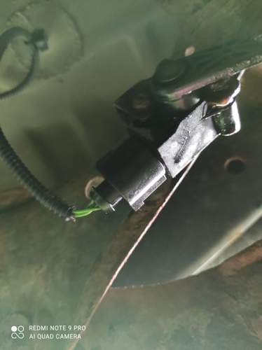

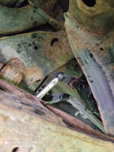

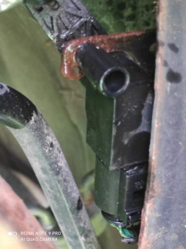

bekomme seit kurzem die Fehlermeldung siehe Anhang. Beim auslesen sagt er das der hinter Sensor defekt ist. Laut VW gibt es diesen nur komplett. Ich habe den vorderen auch schon Mal getauscht und ich meine ich habe diesen ohne Gestänge bekommen also den Schalter selbst. Kann mir jemand hier weiterhelfen ob dies so ist. Komplett kostet dieser im die 260Eur.
Vielen Dank für Eure Hilfe!
Markus
Sensor hinten 1
Sensor hinten 2
Sensor hinten 3
3 Antworten
Gibt’s im freien Handel komplett ab 35€.
Einfach die Originale Teilenummer bei daparto.de eingeben und fündig werden.
Habe einen von ESEN kürzlich verbaut, geht noch.

Hallo vielen Dank, woher bekomme ich die Originale Teilenummer?
@rommulaner schrieb am 24. August 2023 um 19:25:02 Uhr:
Am Besten beim Händler raussuchen lassen oder selbst hier raussuchen:
