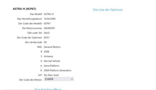

@J.R...derNette schrieb am 2. September 2023 um 20:00:07 Uhr:
Alle Einspritzdüsen spritzen...habe vor ein paar Stunden ausgebaut und versucht zu starten...haben alle vier gespritzt...meine Auto hat sage und schreibe 292000 km hinter sich...Nein der ist von Werk aus eingebaut...erst nach 4 Monaten später eingebaut...
Also ...das Auto ist Mai 2008 zugelassen worden und LPG Anlage wurde im September 2008 durch gas-autogassysteme.de der damals in Wesel ansässig war ... aus dem Info Ergebnis von dem Link, das du (hawd63) hier reingestellt hast, kann ich nicht erkennen "ob ab Werk der geänderte Zylinderkopf eingebaut wurde mit der T. Nr. 95506974" oder nicht...ich stelle mal das ergebnis als jpeg rein...im hinsicht kompressor, vor ca. 2 jahren wo meine Auto rundgelaufen ist wie eine Butter hatten die alle vier Zylinder unter 10 Bar und wzar alle vier 9 bar gehabt...
Astra h twintop-info
Da kannste diskutieren wie Du willst....
Mit der geringen Kompression wird Dir kein Motor anspringen.
Der Motor hat's hinter sich .
Lass nen Druckverlusttest auf allen Zylindern machen.
Danach biste um einiges schlauer.
@J.R...derNette schrieb am 4. September 2023 um 15:39:30 Uhr:
@J.R...derNette
Du solltest doch auf den Link rechts in blau zu sehen "Liste der Optionen" gehen.
Dort steht dann der RPO Code von deinem Fahrzeug ob KL7 vorhanden ist.
Kannst aber auch die FG. Nr. reinstellen, ich schaue nach.
Aber wie du schon geschrieben hast, wurde die LPG Anlage nachgerüstet und der ZK ist hinüber.
Vor allem wenn keine Tropfflasche vorhanden ist, zum schmieren der Ventile.
Brauchst nicht mehr weitersuchen oder jemand hat den ZK mal umbauen lassen.
