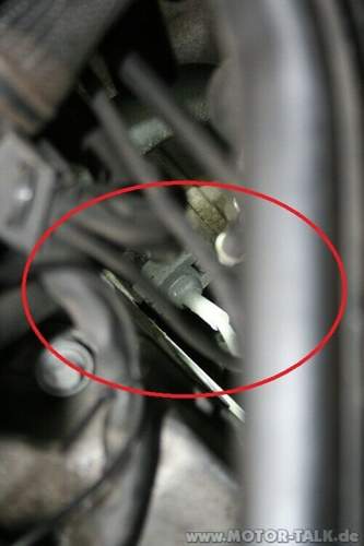

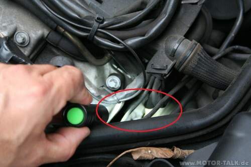

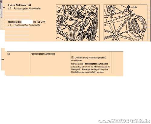

Hier der KWS.🙂Die Bilder zeigen zwar einen anderen Motor, aber ich glaube die Pos. wird ähnlich sein.

Hallo miteinander,
heute ist der Wagen ohne zu murren gefahren. Was ich gemacht habe;
schon gestern habe ich den KWS, sowohl an unserem C180 als auch an dem Sorgenkind E200 gesucht und gefunden. Da es zeitlich nicht möglich war, die Teile auszutauschen, habe ich nur mal den Stecker abgezogen, gefühlt wie die Befestigung ist, den Stecker wieder draufgemacht und etwas daran rumgedreht. Gestern lief er dann auch schon ohne zu murren. Heute morgen habe ich dann die Transplantation durchgeführt. An der E-Klasse geht es schon ziemlich eng zu, was aber von dem C180 noch übertroffen wird.
Aber es ging. Gegen 14.00 habe ich dann einen Termin bei einer kleinen Werkstatt im Nachbarort wahrgenommen um den Fehlerspeicher auszulesen. Leider hat es nicht geklappt. Keine Verbindung möglich oder so ähnlich. Macht nix, hat dann auch nix gekostet. Bei Gelegenheit werde ich dann zum Freundlichen gehen. Trotz allem, heute ein paar Kilometer gemacht, unter anderem zum Badesee, und der Wagen läuft. So im Nachhinein bin ich mir jedoch nicht sicher ob der KWS defekt war/ist oder ob es nur Kontaktprobleme waren. Die Probefahrt mit dem C180 steht noch aus. Hoffentlich war es das, sonst melde ich mich wieder.
Vielen Dank für die vielen Hinweise und das gemeinsame Brainstorming, Schwarmintelligenz ist durch nichts zu ersetzen.
