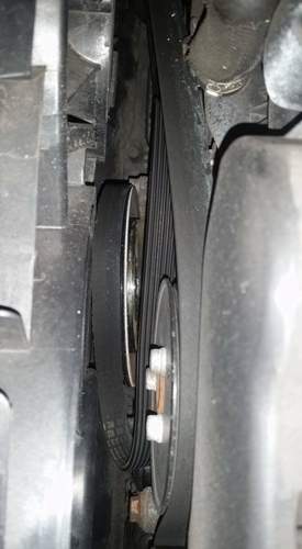

Hier ein Bild der Scheibe.
Ist die wirklich nur mit dem Gummi verbunden ?
Riemenscheibe

Das Ding nennt sich Schwingungsdämpfer und dass Sachen aus Gummi bzw. Weichkunststoff irgendwann mal aufgeben, ist normal. Daher ist das ein Verschleißteil wie zum Beispiel ein Achsgummi auch.

Der Vergleich ist im Gegenteil gar nicht so weit hergeholt.
Beides ist aus zumindest sehr ähnlichem, wenn nicht sogar gleichem Material.
Und das altert nun mal, wird porös, rissig und bröckelt.
Ich gebe Dir allerdings recht: In einen regelmäßigen Wartungszyklus bzw. Tauschzyklus wie bei einem Zahnriemen gehört sowas rein.
Zumal in einer Umgebung die ständigen Temperaturschwankungen ausgesetzt ist. Aber zum Thema anders konstruieren: wie soll das deiner Meinung nach gehen? Alles was mir so einfällt macht die Funktion zunichte. Und nen festes Wartungsintervall wirds nicht geben, weil die Lebenszeiten zu weit streuen um einen Zeitraum zu definieren. Sagt man 50TKm beschweren sich 5000 Kunden weil das Ding aussieht wie neu, sagt man 100TKm beschweren sich die 100 denen sie vorher gerissen ist. Daher ist Sichtprüfung Riemenscheibe (genauer alle Scheiben des Riemenlaufs) auch Bestandteil einer Durchsicht.

ich hab vor kurzem meine Scheibe mit 260tkm/11 Jahren getauscht, da sie geeiert hat, allerdings ist sie nicht wie bei dir gebrochen. Der Gummi hat sich aber vom Metall gelöst, daher das wackeln/eiern.
Ich kann dir allerdings erzählen wie es ist, bei fullspeed (240kmh, nachts) die Umlenkrolle des Riemens zu verlieren... aus diesem Grund würd ich definitiv sämtliche Rollen und Riemen tauschen.

Die Riemenscheibe von meinem Dicken ist auch so bei 150.000 in zwei Teile gespalten... Genau weiß ich es nicht mehr, aber ich meine damals in den Rep-Anleitungen gelesen zu haben, dass Audi bei den Inspektionen alle x km empfiehlt oder sogar vorgibt, die Riemenscheibe auszubauen, auf Beschädigungen / Verschleiß zu untersuchen und ggf. eine neue einzubauen.

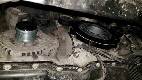

Hey hatte vor 2 Wochen das selbe bei meinem 3.0TDI BJ2010
die Riemenscheibe ist auch abgefallen bei 178000k , hab jetzt neue eingebaut
läuft wieder
Bild-1
Bild-2
Bild-3
Bei mir wurde übrigens nicht der Freilauf der Lichtmaschine gewechselt weil die LIMA keinen Freilauf hat. Das FL-Modell hat da wohl keinen Freilauf verbaut.
