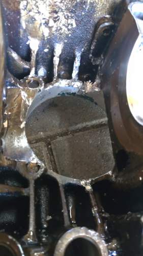

Mir ist am 01.05 von der Rückfahrt des Maikäfertreffen der Motor bei 120 Km/h fest gegangen. Durch sofortiges Drücken der Kupplung wurde noch mehr Schaden abgewendet.
Kann man die Kurbelwelle wieder richten oder sollte lieber gleich auf eine neue gesetzt werden?
Das Pleul hat es verbogen und sitzt dadurch auch nicht mehr mittig. Anbei ein Bild, wo man die Kraft etwas erkennen kann.
Motordaten:
1776ccm
W100
043 Nachbauköpfe von Classic line

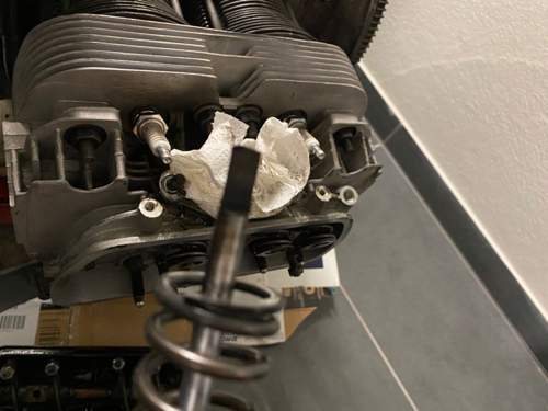

Zudem frage ich mich, ob ich nur einen neuen Kopf benötige oder gleich beide neu machen soll, da ich keinen gleichen mehr finden werde?
Also wegen unterschiedlicher Charge.
Der andere Kopf wäre noch gut.
Block wird neu revidiert und am Samstag gespalten. Die Frage bezieht sich darauf, wenn man äußerlich nichts erkennen kann.

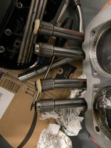

Ursache war eine neue Ventileinstellschraube die sich gelöst hatte.

Hast du sie schon ausgebaut ?
Wenn man an den Lagerstellen schon mechanische Schäden oder blaue Bereiche (wo sie nicht sein sollten) sieht brauchst du sie nicht mehr versenden-dann kannst du damit Briefbeschwerer bauen.
Wenn du eine Messuhr hast kannst du sie auch vorab selber messen.
Leg in eine Gehäusehälfte 2 Lagerschalen(vorne u. hinten)(VW sagt auf Platz 2 und 4) und dann die KW da rein.
Messuhr auf die Lagerstellen und dann mal schauen ob du noch in den Sollwerten bist. Bei einem groben Schlag kannst du dann noch immer überlegen ob du sie zum richten versendest oder eine andere besorgst.
Einfache Messuhren finset du schon günstig im ebay (auch neu).
Vari

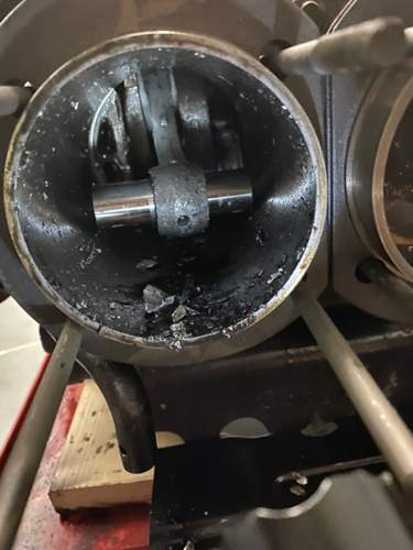

Zylinder Nummer zwei? Sehr schade, leider auch typisch für einen gebrochenen Ventilschaft im Bereich des Tellers.
Den rechten Zylinderkopf wirst Du wohl tauschen müssen, das Pleuel könnte sich richten lassen, dafür gibt es auch Anleitungen in der VW Literatur und die Kurbelwelle zumindest vermessen, wie hier schon mehrmals von kompetenter Seite empfohlen.
Je nach Vorgeschichte der Welle, es sollte sich noch niemand an den Zentrierbohrungen vergriffen haben, ist ein Spannen zwischen Spitzen einer Drehbank dafür ideal.
Es fährt zwar auch Schlechteres herum, doch ein Rundlauf von 0,02 mm wäre schon sehr in Ordnung.
Jedenfalls solltest Du auch den Rundlauf der Zentrierspitze, oder, wenn nur ein Dreibackenfutter verfügbar ist, in dessen enger Nachbarschaft ebenfalls initial mit der Messuhr prüfen.
Dabei reicht Eine mit Hundertstel Skalierung durchaus.

zum Zeitpunkt der Erstellung des Beitrags gab es nur das Bild des Eingangsbeitrags und dies hätte durchaus in Fake sein können.
So hätte es arrangiert sein können: Man zerstört mechanisch den Kolbenboden eines Kolbens, so daß das Pleuel durchpasst. Dann nimmt man den Kolben und schiebt ihn verkehrt herum in den Zylinder, fädelt das Pleuel durch die mechanische Zerstörung des Kolbenbodens durch und schiebt zum Schluß noch einen halben Kolbenbolzen links und rechts in das obere Pleuellager.
Wären keine weiteren Bilder eingestellt worden, hätte meine These (nicht Unterstellung) eventuell Befürworter haben können.
Leider handelt es sich beim Ersteller des Eingangsbeitrag nicht um einen "Wichtigtuer", wie es die nachfolgenden Bilder zeigen:
Es hat richtig gekracht im Motor und es ist nach Vermessen der Lagergassen zu hoffen, daß das Gehäuse weiter verwendet werden kann oder mittels Aufbohren der Lagergasse rettbar ist - Gleiches gilt für die Kurbelwelle, wobei diese nicht "Aufgebohrt" wird, sondern auf Untermaß geschliffen wird.

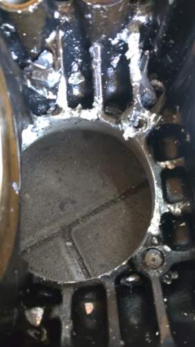

So Motor ist auseinander, Lager sehen alle neuwertig aus und an der Welle selbst ist nichts fest zu stellen. Die wird jetzt erstmal vermessen und wenn das passt wieder eingebaut.
Gehäuse war schon auf -0.50 gespindelt, das ist leider Schrott. Mir wäre es auch ein zu hohes Risiko, da die Zylinderaufnahmen teilweise ausgebrochen sind.
