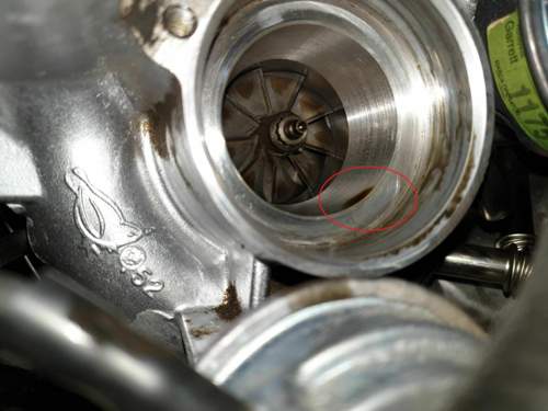

ich wollte bzgl. meines Anliegens kein neues Thema aufmachen und schließe mich hier einfach mal an. Es geht um Folgendes:
Bei meinem N63TÜ sind vor 50.000km die neuen KGE-Leitungen verbaut worden - sprich nicht mehr die porösen alten Wellrohre. Als ich die Reinluftkanäle heute ausgebaut habe ist mir aufgefallen, dass minimal Öl an beiden Turbos zu sehen ist, welches mit Sicherheit durch die KGE-Leitungen kommt.
Meine Frage: ist das noch im vertretbaren Bereich oder sollte dort generell gar kein Öl zu sehen sein? Wie schaut es dort bei euch aus?
Laut TIS Link sollte dort kein Öl zu sehen sein und es wird empfohlen die KGE zu tauschen. Die Leitungen wurden aber doch "erst" vor 50.000km getauscht.
Würde ein erneutes Tauschen der KGE-Leitungen Abhilfe schaffen, oder liegt es doch eher am Ölabscheider?
Danke :-)

Hallo Bullrot313,
dein Beitrag ist schon ein paar Monate alt, aber wie hast du das Problem nun gelöst?
Waren es letztendlich die Ölabscheider?
Ich habe um meine KGE herum und am Turbo auch etwas Öl entdeckt (allerdings weniger als auf deinem Bild) und stelle mich nun der selben Thematik.
Die KGE muss eh neu, da das noch die erste von 2015 mit 83 tkm ist, aber können die Ölabscheider überhaupt kaputt gehen?
Danke und Gruss
Simon
Die Ölabscheider sitzen beim N63 in den Zylinderkopfhauben. Diese sind unauffällig. Eher ist einer der Verbindungsleitungen oben auf dem Zylinderkopf von der Entlüftung gebrochen. Der Öldampf setzt sich dann im Bereich der Turbos und der Zylinderkopfhaube ab. Mach mal ein Foto.
Alles klar, das klingt einleuchtend. Denke auch dass die Leitungen gebrochen sind.
Die knacken ja schon so komisch, wenn man sie nur schief anschaut ;)
Ich werde bei Gelegenheit mal ein Foto machen und die KGE wird ja sowieso erneuert.
Danke und Gruss
Simon
