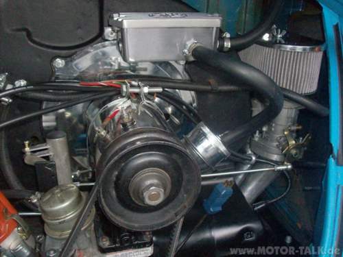

Das mag schon sein nur der Ölfilm ich weiß ja nicht er schreibt das er sich den Motor zusaut.Ich würde eine zusätzliche entlüfterbox einbauen.Schau mal aufs Bild.Bei mir saut sich nichts zu.Von der aus gehts dann zum Luftfilter rechts. Diese kleinen Luftfilter werden ja überall für schmales Geld angeboten.

Obwohl die Minibox auch nicht das wahre ist ,eine nummer größer könnte schon sein.
Die Entlüftung bei Serie ist schon grenzwertig Andy,da hast du schon reichlich Ölnebel im Luftfilter.
Bei 1800 ccm hast du durch die größeren Kolben noch mehr "Pumpvolumen",und allerwarscheinlichkeit nach auch mehr Drehzahl als Serie was die entstehenden Innendruck noch erhöht.Deshalb ist m.m. nach eine ordentliche Box usus und dazu auch ein entlüften der Ventildeckel nötig.

Warum die Box ist ja nur der Verteiler von da aus gets dann ja noch zum Luftfilter.Und das System ist bis zum Luftfilter geschlossen.
Ey Vari, was hast du denn da oben für nen Stecker? Ist doch wohl kein Diagnosestecker oder? :D
Die kleine Box hat etwas zu wenig Volumen innen.
Wenn du Wandstärke der Box mal wegdenkst und dann auch noch ein eventuelles Innenleben abziehst was drinn sein sollte um ein gute trennung von Ölnebel und Gas zu gewärleisten bleibt einfach zu wenig raum übrig auf dem getrennt wird ,um eine gute trennung zu gewährleisten.
Die ölversetzten Gase haben auch eine gewisse Strömgeschwindigkeit die den sehr kurzen Weg durch die Box kaum Zeit haben die trägheit der öligen anteile zu nutzen und sie zum ablagern zu bringen damit sie dann sauber wieder in den Motor zurückfließen können und eben nicht vom Strom mitgerissen werden bis in den Luftfilter.
System geschlossen ist schon klar ,aber du willst ja mit der Box nicht nur aus vielen Löchern in den Luftfilter leiten sondern eben sauber trennen,nur die Gase zum Filter und das Ölgeschmiere wieder zurück in das Kurbelgehäuse.

In deinem Fall wäre so eine schöne Box wie auf den Bildern von Vari&Co eine feine Sache. Nur halt nicht über den kleine Lufti entlüften, sondern per Schlauch wieder in die beiden Doppelvergaser rein.
Und der Dreck verbrennt.
