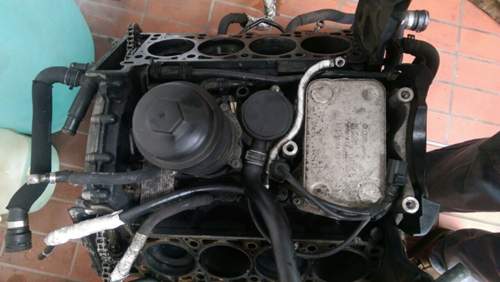

Wo genau sitzt denn die Kurbelgehäuse Entlüftung?
Vielleicht hat jemand auch ein Bild?
Möchte ich auch genau wissen...hey Leute...
Könnt ihr bitte von euren 4 Liter Maschine ein Bild von der KGE Einbauort einstellen vielleicht mit eine grobe Ausbaueinleitung. Wäre prima..
Da sitzt es.
Sehr stark verbaut leider
Danke Eater.
