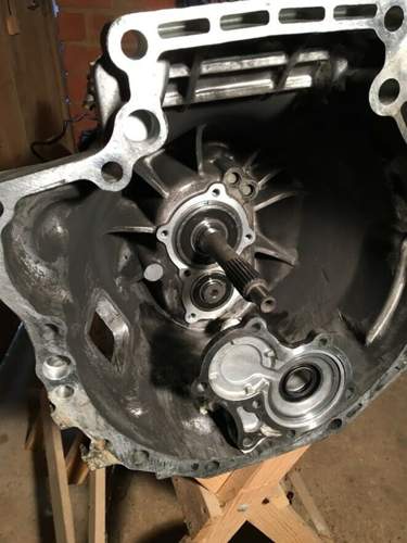

PPF nach möglichkeit nur vorne lösen... es geht besser wenn man ihn komplett ab nimmt, aber wenn es nicht sein muss, dann besser lassen. die schrauben reißen super gerne, wenn sie überhaut aufgehen... dann hast du von oben 2 rändel muttern die drauf sitzen, die müssen auch gescheit raus und reingehen, und dann hast du unten an der vorderen schraube ne passhülse die du mit viel viel hass raus hitlern darfst... also wenn möglich, drin lassen.
kurbelwellen simmerring ist ne gute idee. meist ist der undicht... beim wechsel aufpassen dass du die kurbelwelle nicht verkratzt. der kurbelwellen simmerring ist von nem gehäuse umgeben, das kannst du prinzipiell auch rausnehmen und dann kannst du die hintere "halbmond dichtung" der ölwanne direkt mit machen.
sollte dein getriebe richtung kupplungsglocke siffen, kannst du auch direkt den simmering mit machen. der sitzt in einem kleinen ghäuse in der kupplungsglocke. sind glaube 8 schrauben die du aufmachen musst, dann kannste das gehäuse abziehen, das gehäuse selbst ist mit ner flansch dichtung abgedichtet, die direkt mit neu machen, und halt innen den simmerring.
manchmal sifft auch der simmering hinten zur kardanwelle, der ist gepresst inst getriebe sprich sitzt in einer metallhülse, simmering kannst du samt metallhülse raus hebeln/rausschlagen mit nem meißel und nen neuen reinpressen.
Stimmt, Getriebedichtring kann man auch gleich machen.
Img-3150

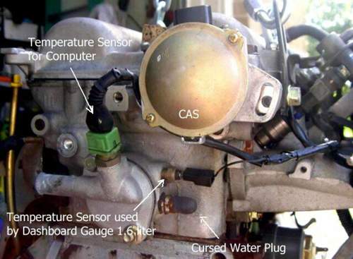

Bei der Suche nach dem Link bin ich auf ein weiteres Teil gestossen, das man auch austauschen sollte: den "cursed water plug"
Ach ja, wenn der Motor vorne runterhängt, kommt man auch besser an die Dichtung vom Nockenwellensensor, die auch gerne sifft.
Themenstarteram 21. Juni 2018 um 9:10
Hallo!
Danke für die Links. Dann werde ich auf jeden Fall noch den Simmerring wechseln. wo befindet sich denn eigentlich der Blindstopen, welchen Du oben verlinkt hast? Die Dichtung vom Nockenwellensensor denke ich mal könnten wir ja auch gleich mit tauschen - wenn man schon mal dabei ist.
Cursed Water Plug siehe Bild (von forum.miata.net)
Der geht gerne unter anderem dadurch kaputt, dass es von der darüberliegenden Dichtung des Nockenwellensensors (CAS=Cam Angle Sensor) Öl heruntersifft.

Ah okay, alles klar. Was dichtet der in dem Fall ab? Ich kann mir darunter leider aktuell nichts direktes vorstellen.
Kann ich den alten einfach abziehen und den neuen ransetzen?
