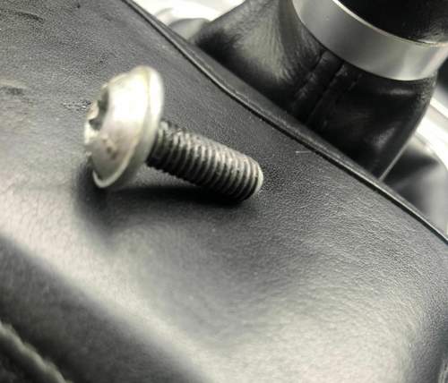

Guten Morgen!
Ich eröffne ein neues Thema, da ich nichts ähnliches hier gefunden habe!
Meine Kupplung verhält sich besonders seit Freitag recht merkwürdig. Es lässt sich unwahrscheinlich leicht treten und beim loslassen des Pedals nach dem schalten... passiert das, dass Kupplungspedal den letzten Weg (nach einen ganz geringen und gefühlten Widerstand) schnell in die Endposition springt!
Auch die Reaktion der Kupplung ist irgendwie kürzer geworden!
Das Anfahren ist ganz normal und ohne irgendwelche Geräusche oder das die Kupplung rupft oder dergleichen!
Auch schnelles anfahren, runter schalten und hochschalten funktioniert einwandfrei.
Ein Freund und Eigentümer einer Werkstatt meinte, dass Zweimassenschwungrad wäre kaputt! Ich kann es mir aber nicht vorstellen das es kaputt ist.
Mit der Fußbremse würgt der Motor im 1 + 2 auch ab!
Hätte jemand einen guten Tipp?
Geber oder Nehmerzylinder?

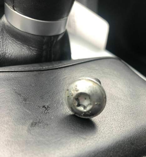

Übrigens lag im Fahrerraum ein Audi Torxschraube! Kann irgendwie eine Schraube sich dort lösen? ...
Vielen Dank im Voraus!
P.S Bin noch einmal gefahren und schaltet ohne Geräusche oder auffälliges Ruckeln o.ä! Nur der Greifpunkt ist kürzer geworden.
Schraube Fahrerfussraum

Hat sich die Schraube irgendwo vom Pedal gelöst?
Das wäre eine Möglichkeit....

Der Frage wo die gefundene Schraube hingehört würde ich natürlich auch mal nachgehen...

Also die Schraube in der Fußstütze sieht verdammt ähnlich aus.
Die restlichen Schrauben sieht man aber nur, wenn man die Verkleidung unterhalb vom Lenkrad abbaut...

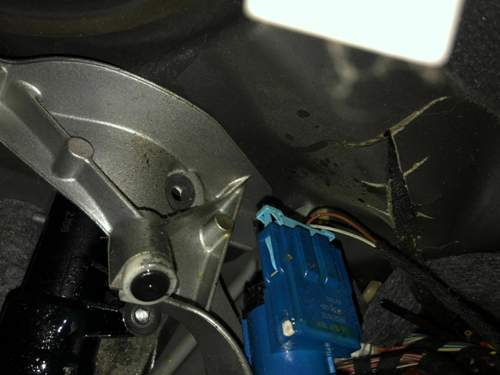

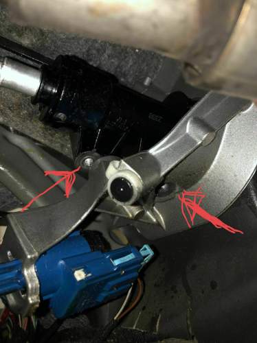

Kurzes Update!!!!
Es fehlen an der Halterung 2 Schrauben... die gefundene Torx-Schraube ist es! Ich hoffe Audi hat morgen, die zweite fehlende passenden Schrauben auf Lager! Die fehlenden Torx- Schrauben habe ich nicht gefunden... :-(
Warum so etwas passieren kann unbegreiflich! Also Fehler gefunden...

Ich muss gestehen, dass mir ein Stein vom Herzen gefallen ist! Ich habe ja versprochen mich zu melden... aber das so etwas überhaupt möglich ist. Zwei Schrauben lösen und drehen sich mit der Zeit raus...!!!
