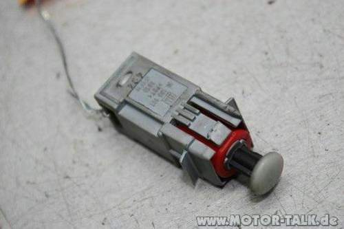

ich habe jetzt seit 11 uhr in/neben meinem corsa gehockt und versucht diesen Kupplungsschalter einzubauen...
Meine Frage an alle die das Schonmal gemacht haben: WIE ?
Verkleidung habe ich abmontiert, viereckiges loch wurde gesichtet.
Den Taster kann ich bis zu diesen 2 Seitlichen (inzwischen ist es nurnoch einer) Nasen reingeschoben werden, da ist ende. In nem anderen board habe ich noch gehört der Schalter wird dann gedreht um ihn zu fixieren, was mir in angesicht der größe des Loches und des Schalters mehr als unmöglich erscheint.
Ich will einfach nur diesen Schalter eingebaut bekommen, bitte um eure hilfe..

Hallo Lars.
Von welcher Seite aus hast Du denn den Kupplungsschalter reingeschoben.
Vorne von der Stiftseite aus, das wäre dann richtig.
Oder von hinten wo die Kontakte sind, das wäre falsch.
Gruß Werner
Von vorne ^^ Also mit dem Taster in richtung Motor sozusagen 🙂
Mit den Kontakten würds ja garnichtmehr passen 😁
Lars

Das ist ja schön und gut, ich danke auch für die mühe.
Allerdings ist mein Problem immernoch das man diesen Stecker nicht durch das Loch bekommt, ich glaube sogar langsam das man mir den falschen verkauft hat -.-
Habe jetzt beide nasen abgebrochen und das Teil geht immernoch nicht rein, und wie soll es danach überhaupt halten ?

Hallo.
Ja es gibt 2 Kupplungsschalter.
Bis 2004 T.Nr. 1239431.
Ab 2004 T.Nr. 6239120.
Und google hilft Dir beim nachrüsten!

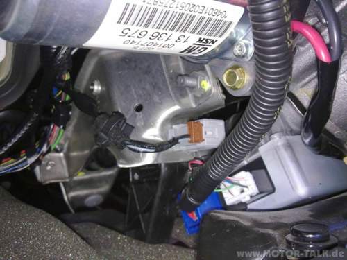

Der passt auch nur einmal , hast ihn schon mal gedreht also um 180° ? Welches Bj. ist denn dein Corsa ? Vorfacelift ist weiß , Facelift grau .
Wenn man das ablagefach unter dem Lichtschalter raus nimmt sieht man das Kabel mit dem Stecker.

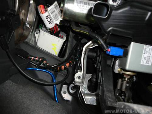

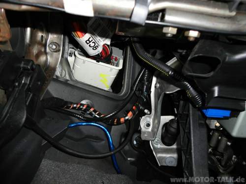

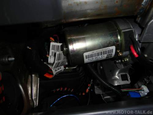

Für das Kabel mache ich ma eben Fotos, habe gestern nochma 3 stunden den fußraum durchsucht, aber vill. ein fall von spontaner Blindheit ^^

Normal hängt der an dem Isolierschlauch von dem blauen Stecker . Welches Bj . ist er denn ? Facelift hat z.b die Nebelschlussleuchte unten in der Stoßstange Vorface oben .

EDIT: Grade nochmal nachgeschaut, da kommt definitiv kein freier Stecker aus dem Wellenrohr :/

Der Stecker ist manchmal auch mit UNmengen Klebeband innerhalb des Kabelbaumes versteckt. So war es bei meinem.
Ich würde mir den Kabelstrang also nochmal ganz genau angucken. Ansonsten kannste lockerflockig noch ein paar Kabel nachziehen. Das geht aber eigentlich recht gut...
