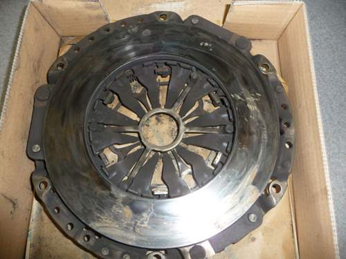

Liebe MT’ler,
Hier will ich euch meine Erfahrungen der letzten paar Wochen mit meinem S5 und der Audi Kundenbetreuung schildern.
Es geht um den Austausch der Kupplung bei 48000km bei meinem S5 Coupe, Handschalter, Baujahr 2008, aufgrund von Hitzeschäden an dem Schwungrad bzw. der Druckplatte der Kupplung. Da ein solch frühes Versagen einer Kupplung ungewöhnlich ist, bat ich Audi um Kulanzübernahme bei diesen doch immensen Kosten von 3681,22 Euro. Auch nach mehrmaliger Korrespondenz mit der Audi Kundenbetreuung wurde ein Antrag immerwieder abgelehnt.

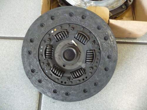

Alles fing damit an, dass beim Durchtreten des Gaspedals ab dem 2. Gang die Drehzahl für eine kurze Zeit um die 800-1000 Umdrehungen nach oben gesprungen war, um dann gleich wieder zum "normalen" Bereich zurückzukehren. Der Ausbau der kompletten Kupplung zeigte, dass das Schwungrad / Druckplatte Hitzeschäden in Form von Rissen aufwies (siehe Fotos). Die Kupplung musste also komplett ersetzt werden, wohlgemerkt bei 48000km.
Die Kupplung wird insgesamt bei mir eher "wenig" beansprucht, da das Fahrzeug meistens auf der Autobahn bei konstanter Geschwindigkeit bewegt wird.
Die Hitzespuren am Schwungrad zeigen deutlich, dass die Kupplung dem übertragenen Drehmoment nicht gewachsen war. Dass die Kupplungsschäden keinesfalls als Folge einer falschen Lei
stungsdosierung entstehen konnten, wie Audi zu behaupten versucht, zeigt eindeutig die Tatsache, dass mein S5 immer noch mit den Originalbremsen gefahren wird und die Reifen erst vor einem Monat zum ersten Mal erneuert wurden. Dabei war der Grund für die Reifenerneuerung nicht etwa ihre Abnutzung, sondern der Ersatz durch andere, felgenschonendere Fabrikate (ContiSportContact 3). Wären die Kupplungsschäden durch einen extremen Fahrstil entstanden, so müsste man die Spuren einer solchen, unangemessenen Fahrweise auch an den Reifen, bzw. den Bremsen feststellen können.
Die sog. "Audi- Experten" möchten glauben, dass der Schaden an der Kupplung meines S5 durch „Überbeanspruchung“ von dieser entstanden sind, ohne den Sinn ihrer Behauptung überhaupt zu hinterfragen. Wenn diese Experten ein wenig Ahnung von Physik hätten, müssten sie wissen, dass die unterstellte „Überbeanspruchung“, welche die Kupplung übertragen musste, weiter an die Reifen und auf die Straße übertragen hätte werden müssen – also hätten durch die unterstellte „Überbeanspruchung“ auch die Reifen leiden müssen. Bekanntlich ist das Material für Reifen (Gummimischung) viel weicher als das Material der Baukomponenten der Kupplung (Stahl usw.). Dementsprechend hätten nach der Theorie von Audi die Reifen viel stärkere Schäden in Folge der Überbeanspruchung zeigen müssen als die Kupplungsscheiben, an denen deutliche thermische Spuren, sogar Risse zu erkennen sind.
Interessanterweise musste etwa 2000km nach dem kompletten Austausch der Kupplung das Fahrzeug wieder zum Service. Diesmal war beim Treten der Kupplung ein deutliches Schleifgeräusch zu hören. Ein nochmaliger Ausbau der Kupplung brachte folgendes ans Tageslicht: Diesmal hatte eine Blechkomponente zwischen der Kupplung und dem Getriebe versagt. Interessanterweise ist das neue Bauteil welches eingebaut wurde, anders konstruiert als das alte. Dies spricht klar für meine These, dass die Kupplung des S5 Kontruktionsfehler aufweist, weswegen es u.a. auch zu unangemessenem, schnellem Verschleiß der Kupplungsscheiben kam. Warum sollte denn sonst wohl ein bestehendes Bauteil durch ein neues ersetzt werden müssen?
Die "neue" Kupplung (also vor dem Austausch der Blechkomponente) war auch interessanterweise viel weicher und einfacher zu treten als die alte Kupplung. Aktuell ist die Kupplung nach dem letzten Aufenthalt im Autohaus wieder so hart und schwerer zu treten wie früher. Audi behauptet, ein von mir vermuteter Zusammenhang mit dem Verschleißbild an den Kupplungskomponenten ist nicht ersichtlich, da das Geräusch welches beim Betätigen der Kupplung auftrat, nicht die Funktion der Kupplung beeinträchtigt.
Ich erwarte beim Kauf ein zigtausend Euro teuren Autos, dass dieses nicht schon nach 48000km aufgrund von Komponentenschwächen kaputtgeht, die eigentlich zigtausend Kilometer mehr halten müssten. Und vorallem erwarte ich bei dem Preis, dass die Firma von der ich das Auto kaufe, nicht mit solchen abwertigen Aussagen zu argumentieren versucht.
Ich bin von Audi maßlos enttäuscht und werde es mir genau überlegen, ob ich bei meinem nächsten Fahrzeug nicht einen anderen Hersteller wählen werde.

Hallo, für mich sieht das auch nach Überbeanspruchung und verbrannter Kupplung aus. In jüngeren Jahren haben wir oft an Gti Veranstaltungen teilgenommen und an dem einen oder anderen Gti sah die Kupplung auch so aus! Müsste nur festgestellt werden, wie das Zustande kam? Ob Du jetzt noch einen Audi oder ein andres Auto kaufst ist Audi wohl ziehmlich EGAL. Mit meinem S5 bin ich bis jetzt wunschlos Glücklich und er steht nur bei einer Inspektion oder Tunig in der Werkstatt.

Die Kupplungsscheibe sieht ja noch ganz ok aus. Aber wieso rutschte die Kupplung dann durch ? Es sind zwar Risse
zu sehen, aber die Scheibe müsste doch trotzdem noch packen,oder ? Anders wäre es natürlich wenn die Scheibe selber
verschlissen wäre.
