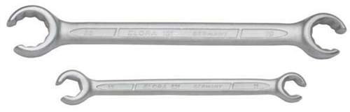

Das mit dem Schlauch passt schon so. Die Bremsschläuche sind ja aus dem selben Material und da ist viel mehr druck drauf. Die Überwurfmutter auf Bild 3 sieht aus als hätte ma ndie mit einer Wasserpumpenzange gelöst.Dafür nimmt man normalerweise offene Schlüssel um die richtig fest zu ziehen.
