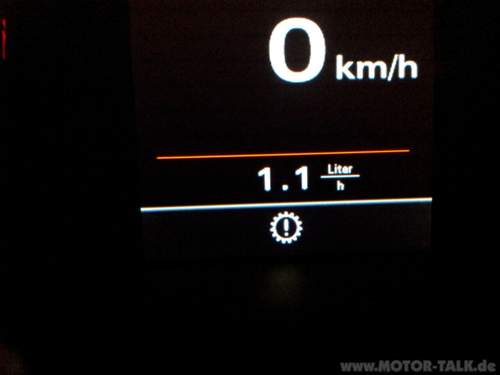

seit heute ist bei meinem Dicken vom 3 in 4 so als rutscht die kupplung aber nur bei einem gang ?
Er dreht kurz hoch und schmeist dann rukartig den 4 rein.
Was ist das ?
Bitte helft mir macht mir sorgen ..
3.0 l diesel bmk
Automatik
Bj 2005
Danke im vorraus

Themenstarteram 9. Februar 2013 um 3:28
Steh nun seit 3 stunden am straßenrand da nach ein paar km er hochdrehte und plötzlich die 4. Rukartig einkupelte danach nichts mehr dreht einfach bei N D R S M hoch ohne sonstiges.
Bin am verzweifeln
Vil hätte ja einer tipps oder der gleichen oder vorstellungen des preises der reparatur ?
Mfg
Unten ein bild anhang vor dem ruck
20130208-231950
Es tut mir leid, aber Dein Getriebe ist im Ar*** (meine Vermutung).
Welche Laufleistung hat Dein Dicker ?? Wann wurde das letzte mal Getriebeöl gewechselt ??
Garantie hast noch oder schon länger im Deinen Besitz ??

da gibts 3 moeglichkeiten..
1.Der Wandler ist total defekt was ich nicht glaube.
2.Mechatronik-Problem --> durch Elektronik/Hydraulik/Software-Defekt, oder druckleitungen verstopft durch z.b. oelschlamm oder metallabriebsklumpen..
3.Deine Kupplungs bzw. Bremsbaender im Getriebe sind schon so stark verschliessen dass sie in endstellung nicht mehr greifen und durchrutschen...
Wenns nur die Steuerungselektronik bzw. Mechatronik ist hast du noch das meiste Glueck denn die kann man noch am einfachsten wechseln..
Bei den anderen beiden muss das getriebe raus..
Gruss
