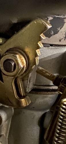

Update :
Gaszug gewechselt.
Alles supi .
Aber ..
Jetzt geht der „Hebel“ ni ganz zurück , siehe Foto .
Muss ich etwas neu einstellen ????
am 28. März 2022 um 15:07
zu straff eingestellt
Der Gaszug oder ?
Ich glaub im warmen Zustand wird eingestellt oder ?
am 28. März 2022 um 15:10
ja, mach am vergaser ende nochmal ab
Ok , hab ich schon
Muss ich nochmal nacharbeiten :)
Bekomm ich hin denk ich
Den Gaszug stellt man am Besten mit einem Helfer ein. Der gibt Vollgas und dann wird der Zug so eingestellt, dass der Hebel einen Hauch vom Anschlag weg bleibt. Den Zug dabei mit einer kleinen Zange etwas ziehen.
Aber schon im warmen Zustand oder ist das egal ?
Das sollte egal sein.
Ich denke nicht, dass sich der Zug auf dem halben Meter, auf dem er durch den Motor warm wird, signifikant längt.
