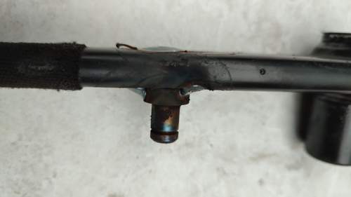

Heute gab es beim kuppeln ein knacken und dann ging der Fuß ins Leere.
Kein kuppeln mehr möglich.
Bin dann ohne Kupplung weitergefahren.Mit viel Gefühl und Zwischengas geht es.Solange man nicht anhalten muss.

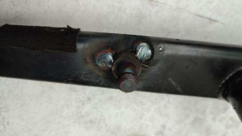

Fehler: der Bolzen am Kupplungspedal war gebrochen!
Das Pedal muss ausgebaut werden Auf der Achse ist das Pedal durch ein Sicherungsblech auf der Welle fixiert. Mit fummeln und einer Wapuzange ging es ab.
Den Sensor am Pedal abziehen und das Pedal zur Seite abnehmen.
Dann wurde der Bolzen wieder angeschweißt. Das Sicherungsblech wurde auch geschweißt weil ich keines da hatte Dann alles montiert.
Kuppelt wieder prima!!!
Sicherungsblech
Kupplungspedal Bolzen
Kupplungspedal Bolzen innen verschweißt
