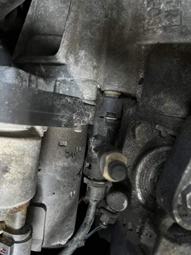

Moin,
mein Alhambra 7N - 140 PS Diesel macht aktuell etwas Zicken - Das Kupplungspedal hat einen "komischen" Druckpunkt und bleibt hin und wieder unten hängen.
Ich würde jetzt den Kupplungsgeber tauschen - das ist schon act, da alles extrem eng zu sein scheint.
Was ich nicht so verstehe - wo sitzt der Kupplungsnehmer? Das Teil (siehe BIld), was in den Motor geht scheint "nur" die Entlüftung zu sein. Habt jemand von Euch evtl. eine passende TN für den Nehmer?
Oder noch besser - kennt Ihr dieses Verhalten und könnt einschätzen, ob ich auch gleich den Nehmer tauschen soll?
Bin Euch super dankbar, wenn Ihr hier ein paar Tipps für mich habt :)
Dank Euch im Voraus,
Julius
2 Antworten
Der Nehmerzylinder sitzt mit im Getriebe und ist Bestandteil des Ausrücklagers.
Um das zu wechseln muss das Getriebe raus.
Dann kannst du auch gleich die Kupplung mit machen und hoffen das diese nicht für dein Problem verantwortlich ist weil die Druckplatte gebrochen ist.
Verstehe … dank Dir für die Info.
Dann probiere ich mal mein Glück mit dem Geber… und hoffe nicht, dass es die Kupplung ist ??
