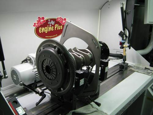

Wenn der ganze Kurbeltrieb gewuchtet wird ist als erstes die KW dran,danach KW mit Schwungscheibe und danach dann die KW mit Schwung und Druckplatte.
Die DP wird dann einmal in jeder ihrer 6 Stellungen angeschraubt um zu sehen wo die ganze Einheit am wenigstens Unwucht hat,ist die Position gefunden wird diese Stelung dauerhaft markiert und dann die DP bearbeitet bis alles annähernd an Null ist mit der Unwucht. Wobei Werte um 0,070g schon echt genial sind.
Vari

Nee,VW hat die Teile nur einzeln gewuchtet,garantiert nicht zusammen.
Einzeln wird das immer gemacht bei Serienfertigung,zusammen nur wenn du den Kurbeltrieb tunen willst um extrem hohe Drehzahlen zu fahren.
Gewisse Tolleranzen sind bei Serie normal.Ich denke so um 2-3 Gramm ist da schon drin.Schadet aber nicht bei normal laufenden Motoren.
Hat man Pech summiert sich das dann bei den Bauteilen und man bekommt einen Mot der etwas rauer läuft wogegen der vom Nachbarn seidenweich läuft.
Mit solchen Tolleranzen ergeben sich ja auch die bekannten Serienstreuungen von mehreren PS.Hat man Glück hat man einen mit 56PS bekommen,der Kumpel eben nur einen der 49PS schafft.
Aber bei Serienteilen kann man bedenkenlos das ein oder andere Teil vom Kurbeltrieb tauschen.
Warum bei dir nun die Druckplatte nicht saugend in den Schwung passt kannst nur ausmessen.Eines der beiden Teile ist ja scheinbar neben der Spur.
