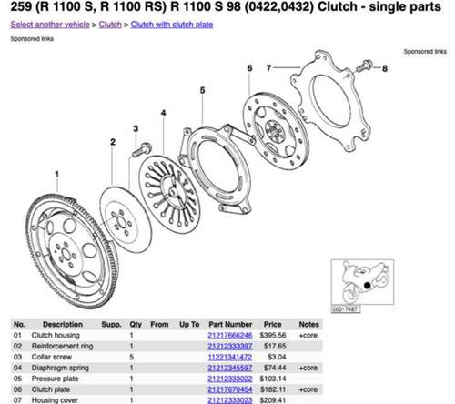

Kupplung kostet zwischen 120 € (nur die Kupplungsscheibe) und ca. 500 € (Druckplatte, Feder, etc.)
Der Tills hat gute Preise: www.tills.de oder Wüdo.

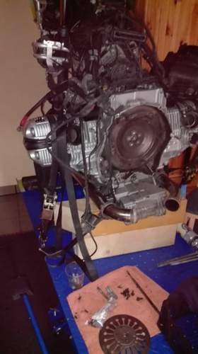

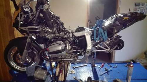

Arbeitszeit habe ich nicht genau gezählt, aber 4 Tage sind bestimmt drauf gegangen. Allerdings mit Teile waschen, Auspuff polieren, etc. Also nicht "quick & dirty". Wohlgemerkt bei einer R1200ST. Ob der Aufwand bei einer R1100S so viel größer ist, kann ich nicht beurteilen. Der Scotty hat´s bei seiner R1100S auch schon hinter sich, Kupplung + Getriebe.
Der Arbeitsaufwand für den Kupplungstausch bei einer R12ST liegt ungefähr bei der Hälfte zu dem bei einer R11S, 42AWs zu 82AWs
Aber hier mal eine gute Doku von Stefan_ntr:
https://www.bmw-bike-forum.info/viewtopic.php?...
Die SQ muss wirklich sehr aufwändig zerlegt werden, dagegen ist eine gleich alte GS ein Kinderspiel.

Ich hab halt noch den Rahmen gestrippt, wegen Lackierung.
https://www.youtube.com/watch?v=QYSJV6-2n_Q
