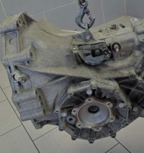

Bei meinem A4 Avant, (B7, 2,5l TDI, Bj 2005, 6-Gang Schalter) trennt seit ner Woche die Kupplung nicht mehr.
Allerdings nur wenn der Motor läuft. Wenn das Auto kalt ist und im Stillstand, gehen die Gänge ohne Probleme rein.
Sobald ich starte, wird es schlechter. Hatte von Euch jemand mal dieses Fehlerbild. Ich hätte jetzt gedacht, dass der Geberzylinder mit Druck öffnet und die Kupplung trennt, dann müsste es aber umgekehrt sein?
Oder nicht?

Wenn der Motor steht, lassen sich die Gänge auch bei geschlossener Kupplung im Regelfall schalten. Sagt also nichts darüber aus, ob die Kupplung im Stand trennt oder nicht.
Einfach Gang einlegen, Kupplung treten und versuchen das Fahrzeug zu schieben. Wenn es bergab steht, sollte es beim Kupplungtreten losrollen.
Das versuche ich später mal,...
Wenn die Kupplung nicht richtig trennt kann man dies wie folgt feststellen: Bei stehendem Auto und laufendem Motor tritt man die Kupplung und legt nach 3 Sekunden den Rückwärtsgang ein. Wenn dies ohne Getreibegeräuche geht trennt die Kupplung richtig.
Kupplung trennt nicht, hab's ausprobiert. Vermutlich Hydraulik, oder?

Zitat ZF Aftermarket:
"Wenn die Kupplung nicht trennt, ist die Ursache nicht unbedingt ein Kupplungsschaden. Häufig sind Mängel am Ausrücksystem (Ausrücklager, Nehmerzylinder, Kupplungshebel) die Ursache, das Pilotlager sitzt fest oder wichtige Einbauvorschriften wurden nicht beachtet."
Danke, das dachte ich mir schon....ich schau mir mal über's Wochenende den Nehmerzylinder an, da kommt man (von der ganzen Hydraulik) am einfachsten dran,...alles andere ist mit deutlich mehr Aufwand verbunden...

An die ganze Technik kommt man äußerst bescheiden ran.
1.Foto Kupplungshebel inkl. Ausrücklager
2.Foto Nehmerzylinder oberhalb Getriebe

Danke für die Bilder, das hilft schon mal.
Ich probiere es auch mal mit Entlüften. Der Vorbesitzer hat alles selbst gemacht am Audi, unter anderem die Bremsen, inkl. Sattel vor 25tkm. Vielleicht ist was mit der Entlüftung nicht ganz in Ordnung gewesen, oder eine Entlüfterschraube nicht ganz dicht.
Die Kupplung hängt zwar am Bremsflüssigkeitsbehälter, ist aber ansich unabhängig vom Bremssystem.
Hab jetzt mal von unten den Nehmerzylinder ausgebaut, da war alles trocken,... mir schwant nichts Gutes,... die ganze Geschichte nimmt schon wieder Dimensionen an, ich hab jetzt schon keine Lust mehr.
Na dann einmal Nabe fetten durch die Aufnahme des Nehmerzylinders bitte.

Ich meinte mit trocken das keine Bremsflüssigkeit am Nehmerzylinder ausgetreten ist... Kann der Defekt trotzdem daher kommen???
Nein. Nehmerzylinder muss natürlich trocken sein.
Aber man kann eventuell die Nabe mit dem Endoskop sehen sowie dort ein "Schmiermaterial" einbringen.
Sehen ist natürlich möglich.
Ausrückhebel dürfte auch stören.
Ausrücklager sieht man auf der Führungshülse.
Ja ist abenteuerlich. Aber Versuchen...
Um an die Nabe zu kommen muss man zwischen Ausrücklager und Druckplatte.
Die Kupplungsdruckplatte an sich ist selbstnachstellend.
