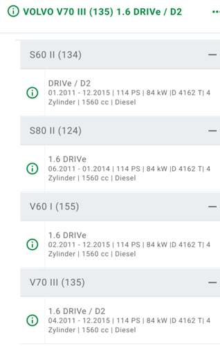

Ich hätte eine originale Volvo-Kupplung von einem V70 III, D2 mit ca. 75.000km Laufleistung hier günstig abzugeben.
LuK-Teilenummer wäre: LuK 624 3952 09 (auch im RepSet LuK 624 3952 33 enthalten).
Passt das bei dir??

Ach Mist. Kupplung passt wohl nur beim Motor D4162T... Siehe Screenshot. Sorry!

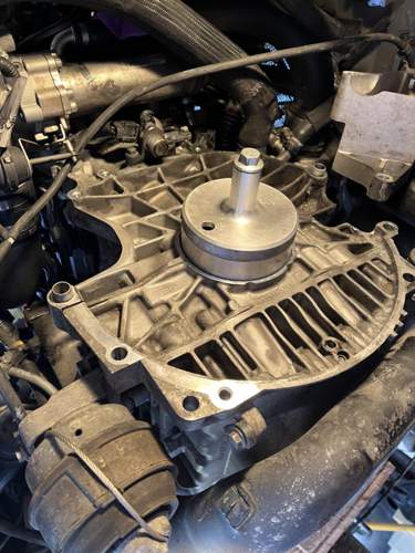

Es ist aber so - ohne Spezialwerkzeug würde ich diese Reparatur nicht machen. Und das passende Spezialwerkzeug von VOLVO zb. macht das Alles - zum Einen zentrieren (das ist wichtig, sonst bekommt man das Getriebe nicht rein) - und auch vorspannen. Nur dann klappt das auch einwandfrei.
Wenn die Druckplatte(SAC) nicht vorgespannt ist hat das mit Abnutzung nichts zu tun - bzw. nutzt sich gar nicht ab, da sie dann einfach nicht trennt. Hatte ich auch mal - LUSTIG am Sonntagnachmittag dann alles wieder zerlegen. Seitdem mach ich es immer 110% "richtig" und sauber.
Auch für den Dichtring der Kurbelwelle sollte man ein Spezialwerkzeug von VOLVO verwenden, der ist recht groß. Zudem PTFE, also PTFE Einbauanweisungen beachten (TROCKEN, warten....)

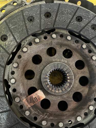

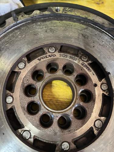

Hab ein paar Fotos angehängt, die ich dazu grad schnell gefunden hab. Am originalen ZMS sieht man zb. - das war ein 2009er BJ - auf ~11h ist am originalen ZMS die LUK Einprägung - ZMS von LUK kostet um einiges weniger und ist dann baugleich.

PS: das hier ist das Spezialwerkzeug zum Vorspannen: https://www.skandix.de/.../
Dann gibt es noch ein Werkzeug mit 3 Federn, die man am SAC Mechanismus einhakt - das der zurückgestellt wird - und das Zentrierwerkzeug. Die drei Werkzeuge sind meiner Ansicht nach unerlässlich

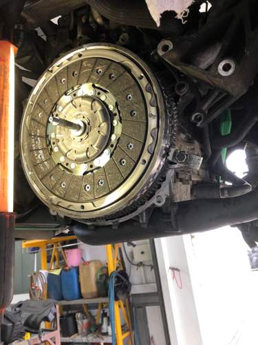

Ein Foto hab ich noch gefunden, das ist zwar ein älterer Wagen (S80 2003) - aber genau das Selbe. Da hab ich den Zentrierer schon verschraubt - und da war ich noch in der VOLVO Werkstatt, hatte alles an WErkzeug - sieht man rechts, einen Fixierer für das ZMS gibt es auch, damit man anständig anschrauben kann. Der ist aber nicht sooo wichtig, da kann man sich im schlimmsten Fall auch anders behelfen
Und das hier sind die "Federn" zum spannen des SAC --> https://www.skandix.de/.../
S80
