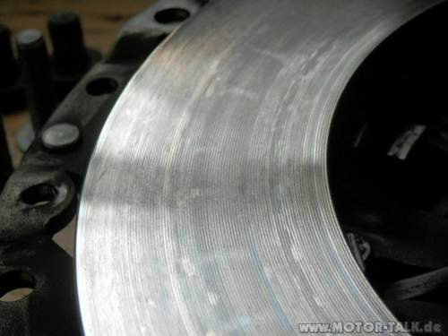

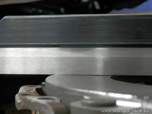

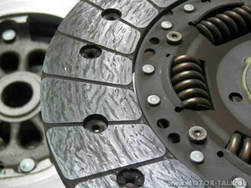

Genau so wollte mein :) auch mit mir verfahren. Die Werkstatt sitzt da zwischen zwei Stühlen: Ohne OK u. Zusage der Kostenübernahme seitens Audi wollen die logischerweise nicht ran. Nach tiefgreifender Diskussion meinerseits mit dem AH wurde dann die Kupplung doch geöffnet. Aussage Werkstattmeister: "War mir schon vorher sicher, daß man etwas finden würde ..." Siehe meine Fotos vom 10.04. diesen Jahres ... Hier noch der Auszug aus dem Audi-System mit der "Instruktion", wie mit dem Kunden zu argumentieren ist. Ergo: Dranbleiben ! :eek:
184 Antworten
Das ist - leider - immer noch ein Thema. Bei mir trat es ab ca. 25tkm (!) auf, und besonders bei kalten Temperaturen. Ab zum :) und Mangel anzeigen. Zuerst wird man auf die bekannte Art und Weise abgewimmelt. Antwort: Es bilden sich nach Standzeiten des Autos Rostablagerungen, welche nach kurzer Fahrt mit Bremsungen wieder verschwinden würden. Doch das Rupfen war morgens da und Mittags wieder ... Es wird unterstellt, daß man an der "Tellerung" der Kupplung selbst schuld sei. Ich sollte auf eigenes Risiko (und Kosten) die Kupplung öffnen lassen. Nur wenn sich herausstelle, daß keine thermische Überlastung die Ursache des Rupfens sei, wird es unter Garantie repariert. So kommunizierte ich - mal mehr und mal weniger nett - mit dem Audi-KD. Da wurden unglaubliche Aussagen getätigt. Jedenfalls bestand ich auf die Ursachenforschung und die Kupplung wurde ausgebaut. Anbei die Bilder, welche mir freundlicherweise überlassen wurden.

Edith sagt: Diese Hinhaltetaktik kam wieder nur seitens Audi. Der freundliche Werkstattmeister hatte das Problem sofort erkannt und war sehr bemüht um die Reparaturfreigabe vom Hersteller. Jetzt ist alles wieder wie neu.
Hoffentlich wurde jetzt besseres Material verbaut. Sonst bekomme ich in den 3 Jahren "Restgarantie" noch mindestens eine weitere neue Kupplung ...
