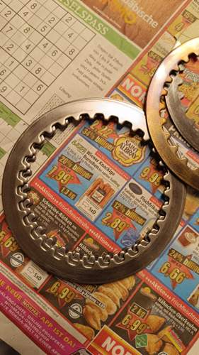

ich habe er6n 2015 BJ. 25.000 km Stand
Vor etwa einem Jahr bemerkte ich, dass die Kupplung zu rutschen begann, als ich im 4. Gang mit mehr als 6.000 U/min fuhr. Zuerst habe ich dem nicht viel Aufmerksamkeit geschenkt. dann passierte das öfter, in ca. 1500 km passierte es 5 mal. Ein weiteres Problem besteht darin, dass das Motorrad beim Anfahren im Stau mit niedriger Geschwindigkeit ruckelt. es fühlt sich an, als ob etwas mit der Kupplung nicht stimmt.

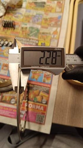

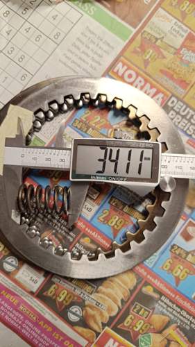

Heute habe ich beschlossen, die Kupplung auszubauen und eine Inspektion durchzuführen.Als ich die Kupplung zerlegte und eine Inspektion durchführte, konnte ich keine offensichtlichen Anzeichen einer Fehlfunktion feststellen.Die Lamellen der Kupplungsscheiben waren in gutem Zustand, die Dicke der Lamellen betrug jeweils 2,95 mm. Die Federn sind jeweils 34,11 mm lang. Die Kupplungsscheiben aus Stahl haben bis auf eine andersfarbige Scheibe keine Beschädigungen und an einer Stelle ist der Brenner sichtbar. Die Dicke dieser Scheiben beträgt jeweils 2,3 mm. Welchen Rat können Sie dazu geben? Ich habe eine Idee, die Druckfedern durch längere verstärkte zu ersetzen und eine Stahlscheibe zu ersetzen, die eine andere verbrannte Farbe hat.

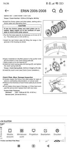

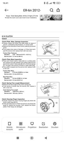

Eine Besonderheit ist mir aufgefallen: Bei Motorrädern der ersten ER6-Serie war bis 2008 die erste Stahlscheibe der Größe 2,6 mm verbaut und die restlichen 5 Stück waren 2,3 mm; bei Motorrädern von 2008 bis 2016 waren alle Scheiben der Größe 2,3 verbaut. Ich hatte die Idee, meine beschädigte Stahlscheibe durch eine neue mit 2,6 mm zu ersetzen und so den Abtrieb des gesamten Kupplungskorbs zu erhöhen.
Woher nimmst du die Erkenntnis mit der Dicke der Stahlscheiben?
Ich habe das in einem Motorrad-Reparaturhandbuch gefunden. Hier ist ein Screenshot aus dem Reparaturbuch für Er 6 erste Serie 2006-2008. Der zweite Screenshot stammt aus einem Buch für Reparaturen 2012-2016. Und wenn Sie Teile auf der offiziellen Kawasaki-Website bestellen, dann gibt es auch dicke Kupplungsscheiben für die ersten Motorradserien.
Ok, sieht für mich so aus, als hätte Kawasaki da mal etwas verändert. Die restlichen Kupplungsteile sind identisch?

Die 7 Kupplungsscheiben mit Lamellen haben die gleiche Dicke von 2,95 mm, die Mindestdicke für den Austausch beträgt 2,70 mm. 6 Stahlscheiben haben eine Stärke von 2,30, die neuen haben auch 2,30 mm, zusätzlich habe ich die Stahlscheiben auch mit einer Fühlerlehre auf Spiel überprüft. Ich konnte keine Mängel feststellen. Naja, da ich die Kupplung schon zerlegt habe, möchte ich trotzdem etwas austauschen, da habe ich zwei Möglichkeiten im Kopf, entweder eine neue Stahlscheibe mit einer Stärke von 2,60 wie bei alten Modellen bestellen und meine Originalfedern einbauen, oder eine neue Stahlscheibe 2,30mm einbauen und verstärkten Federn.
Verstärkte federn bitte nur jede zweite einbauen, nicht alle sonst bekommst du ein Popeye Unterarm. Die Kupplung muss auch ohne die verstärkten Federn funktionieren. Ist eher was für Rennsport und Leistungssteigerung.
