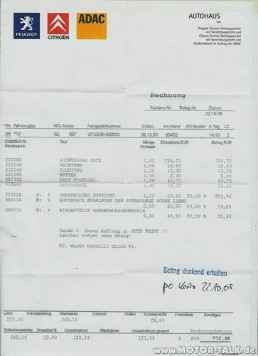

Austausch Doppelschwungrad / Ersatz durch Teilesatz 2052.N5
Das Ding kostet beim Peugeot-Händler 295,- € +Mwst.
Das ZMS entfällt und wird wieder ein normales Schwungrad, die Kupplung wird dafür gegen eine herkömmliche gedämpfte Version getauscht. Und der Hit: das gesamte Kit mit Ausrücklager usw. ist deutlich günstiger als ein neues ZMS.
Arbeitszeitvorgabe für die Aktion: 5,1 Std
Rechnung-kupplung-307sw
Danke für deine Antwort und vor allem für die Rechnungskopie. War so frei sie mir mal auszudrucken.
wenn ich die anderen Reparaturen mal raus rechne, komme ich auf gerade mal 590 € incl Mwst. Meine Werkstatt hat mir das ganze heute für 815 € vorgeschlagen. Ist ja doch nochmal ein ganz schöner unterschied.
