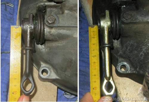

ich hab in meinem trike eine kupplung. logisch.
diese wird an dem abgebildeten hebel betätigt. auch logisch.
da ich nun aber weder einen original kupplungshebel habe, noch eine passende übersetzung weiß, müsst ihr mir helfen.

Gibt übrigens von VW 2 Hebellängen die man am Getriebe verbauen kann.Damit zu experimentieren kann auch nicht schaden.
Walter hatte da mal ein Bild wo die möglichen längen zu sehen sind wenn ich mich recht erinnere.

@Vari-Mann schrieb am 13. Dezember 2018 um 15:14:48 Uhr:
Vari-Mann
Stimmt. Ist schon ne Weile her:;)
Ausrueckhebelvergleich
Genau das meinte ich :)
Vari

rein rechnerisch ist es dann um 10% besser dosierbar. brauchts das bei serien-kupplungen. oder anders gefragt: ist es serienmäßig so "unkontrollierbar"?
Braucht weniger Kraft zum trennen ,und ist besser zu dosieren .
Unkontrollierbar nicht,aber VW hat Jahrzehnte am Käfer verbessert.
