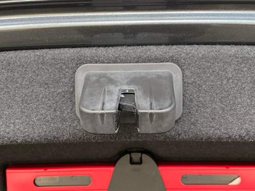

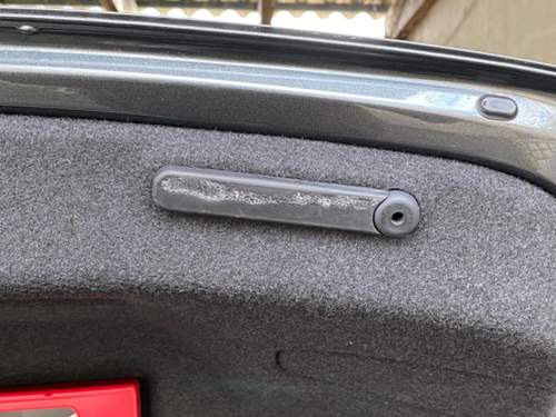

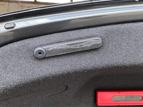

Hallo miteinander,
mich haben die „abgewälzten“ Kunststoffteile am Kofferraum schon immer ein wenig gestört. Hat jemand die Teilenummern von den im Bild betroffenen Teilen zur Hand?
Wie kann man diese auswechseln? Ist das als nicht Mechaniker auch ohne weiteres möglich? Welches Werkzeug wird benötigt?
Audi A3 8VS (Limousine)
Das untere Teil, wo der Schließmechanismus ist (siehe Bild), bereitet mir ein wenig Sorgen, der wirkt als wäre er gebrochen.
Danke euch & einen schönen Sonntag

Moin,
beim Schließmechanismus könnte es auch bloß die Plastikabdeckung (4H0827520) sein, aber falls dem so nicht ist, findest du das Schloss (oben) unter der Nummer 4H0827505A und den Keil (unten) unter 8V5827507
Die zerkratzten Anschläge sind einfach nur gesteckt, die findet man unter der Nummer 4G5827797
Übrigens bekommt man diese Informationen wenn man auf 7zap Seite ein bisschen stöbert, vielleicht hilft dir das in Zukunft noch mal. Dass das alles passt und richtig ist kann ich nicht garantieren. Das müsstest du mit deiner VIN am besten gegenprüfen
Reparaturanleitungen gibt es von Audi direkt auf erWin, für 7€ bekommst du eine Stunde Zugang und kannst dir passende Dokumente einfach entnehmen.
Habe selber nur Heckklappenschlösser anderer Hersteller gewechselt, da war es relativ einfach und schnell erledigt. Kommt aber immer darauf an was genau da kaputt ist
