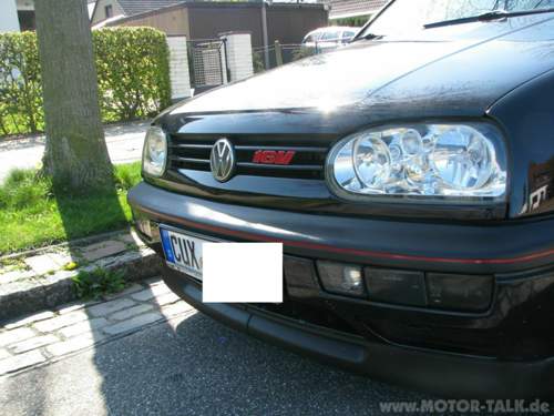

Moin,
Ich benutze seit zwei jahren sonax Plastik neu für meine beiden golf 3 Gti's (hintereinander).
Als ich meinen Ersten hatte hab ich mir gleich 2 Tuben gekauft.Die Golf 3 Gti modelle kommen mit recht viel plastik daher,welches natürlich ausbleicht.
Foto von meinem zweiten und aktuellem GTI nach dem Kauf,sprich 14 Jahre ohne Behandlung: Klick
Wie oben bereits erwähnt sollte man ggf 2 mal drüber gehen,wie man sieht war mein Plastik eher weiß-grau als schwarz.
Naja nach 2 maligen auftragen und 8 Monate später endstand vor 2 wochen dieses Foto vor dem großen Frühjahrsputz:Klick
Nachdem ich den wagen Poliert etc hatte hab ich ihn nochmal nach geschwärzt und er wurde wieder einen Ticken dunkler.
Ich denke dass ich ihn vorm winter nochmal nachschwärze,aber die Standteit ist echt top.
Man sollte nur aufpassen dass man nicht zuviel nimmt.Meinen ersten Gti wollte ich mal nachschwärzen obwohl es eigentlich nciht not tat.
Das ergebiss war eine speckige,fleckige Oberfläche.Also manchmal ist weniger eben mehr.
Ein bis zweimal im jahr schwärzen und gut.
P.S. Ich habe in den 2 Jahren ca eine Tube verbraucht
Edit: Unten hab ich nochmal ein Bild von letzer Woche hochgeladen
