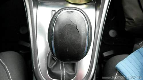

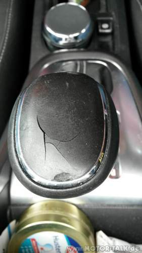

Kunststoff auf Schaltknauf (Automatik) hat Risse
Opel Astra J
ich habe heute bei meinem Astra (Baujahr Mai 2011) bemerkt, dass die Kunststoffabdeckung am Schaltknauf gerissen ist (siehe Bilder). Der Kunststoff ist auch am oberen Rand (auf dem Bild sieht man die Kerne) sehr weich und lässt sich ohne Kraft ablösen.
Hatte das schon jemand von Euch?

Hi Fred,
ich habe vor ein paar Tagen bei meinem 2012er Meriva AT den Schaltknauf gewechselt.
Bei Opel gibt es den Schaltknauf nicht einzeln, sonder nur als komplette Baugruppe mit Schaltsack und Schaltschema.
Kostenpunkt fast 280,- EUR!!
Ich habe mir dann einen passenden bei amazon bestellt. Kostenpunkt 20,- EUR.
Zur Montage:
Zuerst muß das Schaltschema, und damit ist die große Einheit mit der Chromblende wo auch die el. Handbremse mit abgedeckt wird, nach oben ausgeklickt werden.
Von oben war da mit ziehen und hebeln nichts zu machen.
Ich habe dann die rechte Seitenverkleidung(die man auch beim Wechsel von dem Innenraumfilter abnehmen muß)
abgebaut, und die Schaltschemablende von unten hochgedrückt.
Dann die Kabelverbindung zur beleuchteten Ganganzeige lösen.
Der Schaltknauf selber ist "nur" von oben eingerastet.
Allerdings sitzt das Ding sehr fest auf dem Schalthebel, da ist schon einiges an Kraft notwendig.
Wichtig ist, dass der Schaltknauf beim Abziehen, max. 1 Grad nach rechts, oder links verdreht wir, und mit einem herzhaften Ruck nach oben abgezogen wird.
Deswegen nicht vergessen, das Kabel für die Beleuchtung des Schaltschemas abzuklemmen, damit das Kabel beim Hochziehen, nicht abreißt.
Wenn das Teil dann endlich ab ist, geht es an den Schaltknauf.
Dazu den Kabelbinder mit einem Seitenschneider auftrennen, und den Schaltknauf abnehmen.
Dann geht es daran den neuen Schaltknauf am Schaltsack befestigen.
Opel verbaut allerdings einen speziellen Kabelbinder, wo der Verschlusskopf in einer Einbuchtung im Schaltknauf verschwindet, damit man von außen keinen Knubbel fühlt.
Den passenden Kabelbinder hatte ich aber nicht zur Hand.
Habe dann einfach mit dünnem Bindedraht den Schaltsack 2x am Schaltknauf festgerödelt.
Dann nur noch den neuen Knauf wieder aufstecken, das Kabel für die Beleuchtung anschließen und die komplette Blende wieder einrasten.
Fertig.

Hast du den Knauf regelmäßig mit irgendeinem Mittel behandelt?
Nein, habe ich nicht.
Hatte ich ähnlich. Bei mir hat sich das obere Gummi komplett gelöst. Beim FOH war leider kein neues Gummiteil zu bekommen. Es musste der ganze Schaltknauf gewechselt werden. Kosten über 200,- € 😠
Und das bei einem Automatikknauf 😕 Der wird ja wesentlich weniger angefasst wie bei einem Schalter 😠
Fahre zur Zeit mein viertes Auto mit Automatik (alles Opel). Sowas hatte ich noch nicht mal ansatzweise.
da lösen sich die weichmacher aus dem kunststoff. ähnlich wie bei diesem gummilack (nicht sprühfolie!), den man an allen möglcihen stellen findet, nicht nur im auto. den kann man nach einiger zeit mit dem fingernagel ganz leicht abkratzen.
starkes stück, daß es den deckel nicht als ersatzteil gibt.
wenn das ganz rausbröselt, kann man evtl. selber ein passendes stück zurechtschneiden, aber ich vermute, es gibt da ein par haltenasen an der unterseite.
bleibt nur der ganz zum verwerter...
