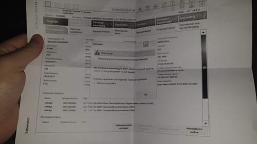

Themenstarteram 22. Juni 2022 um 15:44
Hi Community
Ich wollte euch mal meinen aktuellen Fall schildern zu meinem dicken M550i G30 aus 2017 denn für mich gibt es einige Ungereimtheiten.
Ich habe heute das FZ mit Verdacht auf VGT Schaden zum Freundliche gebracht. Erstdiagnose: Beim Auslesen haben nichts eindeutiges gesehen, dass das VGT einen defekt hat. Jedoch haben sie ein "Motor-Tuning" gefunden -> davon wusste ich nichts und war das erste mal geschockt. Denn beim Kauf wurde mir nichts gesagt. Auf meine Frage, warum den dies nicht bereits im Januar festgestellt worden sei (da wurde die hintere Antriebswelle getauscht und vollumfänglich durch Premium Selection übernommen) war die Antwort: die damalige Software war noch nicht im Stande solche "Änderungen" festzustellen. Denn wäre ein Motor-Tuning bereits damals festgestellt worden, hätte BMW dies ja nicht übernommen. Weiter haben sie natürlich die Tieferlegung und Spurverbreiterung erwähnt, was sowieso zum Abschluss einer Kostenbeteiligung seitens BMW führt. Da aber die Frage: Was hat dies mit dem VGT zu tun? Meines Wissens nach ist nur der Abrollumfang und Profiltiefe entscheidend und da habe ich direkt beim Kauf 4 neue Winterreifen gleicher Marke montieren lassen und Sommerreifen vor 3 Wochen dasselbe mit den org. Dimensionen.
Anmerkung: eine Woche nach dem Wechsel der Antriebswelle bin ich nochmals hin und habe über ein zittern/ruckeln (ganz fein) in Steigungen und bei Schritttempo bemerkt. Da hat man mich abwimmelt mit der Antwort "Bei einem Vergleichbaren Modell haben wir das selbe festgestellt und ist wohl so". Da es wirklich nicht schlimm war habe ich nicht weiter auf eine Prüfung des VGTs bestanden - bin mir aber sicher, dass dies damals bereits angefangen hat zu zicken.
2. Schock: Auf die Frage "Was wurde den genau verändert" konnte man keine eindeutige Antwort geben. Habe einiges aufgezählt, unter anderem Coderierung Klappen immer auf. Da meinte er könnte auch sein - super Antwort. Falls die Software von BMW die Klappensteuerung als "Motor-Tuning" ausliest wäre dies ja total daneben. Dadurch hat man ja keine Leistungssteigerung.
Zusammenfassung:
Es wird nun das xDrive deaktiviert und nochmals getestet (PUMA-Massnahme) um sicher zu sein, dass das VGT defekt ist. Wäre dem so, muss ich dann auf eigene Kosten eine Leistungsmessung durchführen, um zu beweisen, dass keine Leistungssteigerung vorhanden ist und in der Hoffnung dass die zusätzliche abgeschlossene Garantie sich beteiligt.
Ich werden jedenfalls erstmals ca. 1000 CHF Kosten haben nur für Diagnosen...Das macht keine Freude am Fahren, vor allem wenn man bedenkt wie empfindlich das VGT ist. Da haben andere Hersteller definitiv die Nase vorne...

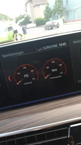

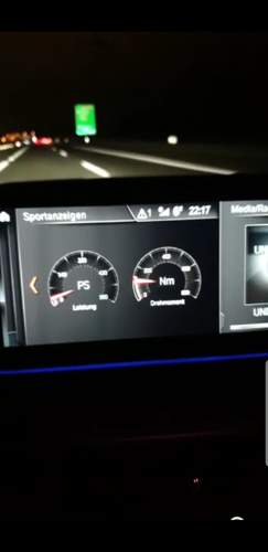

Update:
Habe heute eine längere fahrt gemacht und hab den Wagen ein wenig gefordert. Also das ruckeln ist weg! obschon mir beim Freundlichen gesagt wurde es könne jetzt noch 200-300km ruckeln bis sich das Öl verteilt hat...
und leider stellt sich nun heraus, dass das FZ doch eine Leistungssteigerung hatte...1. Popometer...man merkts es deutlich wenn man mal richtig drückt...2. Die Sportanzeigen sind anders...oder könnte das am SW-Update liegen?
Alte Anzeige ging bis 560ps / 800nw (war aber nie über 500 obschon Kickdown) und neue Anzeige 480ps / 720nw....
Leider frustriend da man sich daran gewöhnt hat und jetzt fühlt es sich wie ein anderes FZ an...
