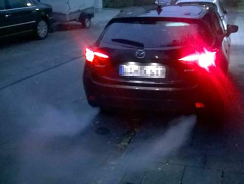

1) In der kalten Jahreszeit nervt der Motor die erste Minute nach dem Kaltstart tierisch - da das Motorsteuergerät das Abgassystem immer erzwungenermaßen auf eine gewisse minimale Grundtemperatur aufheizen will, hält er die Leerlaufdrehzahl kurzzeitig sehr hoch. (Bei hoher Luftfeuchtigkeit fungiert das Auto dann als Nebelwerfer, sieht lustig aus, siehe Foto!) Kuppelt man dann zum Losfahren ein, bevor diese Temperatur erreicht ist, tritt er mit einem mordsmäßigen Drehmoment an und reißt vorwärts. Besonders tückisch: Wird der Rückwartsgang eingelegt, wird diese Logik vorübergehend deaktiviert. Da ich jeden Tag rückwärts ausparken muss, will er direkt danach brachial losgaloppieren. Simple Lösung: Motor sofort starten, dann erst anschnallen etc. und ihm seine 20-30 Sekunden zum Warmlaufen lassen, bis die Drehzahl wieder auf normales Leerlaufniveau absinkt. Dann fährt er sich wie jedes andere Auto auch. Ist in der Praxis überhaupt kein Problem, wenn man sich daran gewöhnt hat.

Kaltstart bei hoher Luftfeuchtigkeit
Hey, danke für den ausführlichen Bericht. Wie viel haste mittlerweile auf der Uhr?
Bist du sicher das bei 1. nicht vlt irgendwas nicht stimmt?
Die serienmäßige Nebelwerferfunktion fand ich eigentlich immer ganz witzig und der Motor klingt dabei auch irgendwie kerniger als er ist. Auch lustig wenn er eigentlich schon warm ist und man auf der Landstraße den 3. Gang rein haut und voll durchbeschleunigt - dann sehen die hinter einem auch nichts mehr, weil der Motor dann stark anfettet. Aber alles im allem alles normal und so gewollt von Mazda.
Und ja, das muss wirklich so sein, da ist nichts kaputt. Das Kaltstartprogramm ist sehr aggressiv, Euro5/6 lassen grüßen.

Gerne, kein Problem! Bin jetzt bei 90.000 km, davon ~80% von mir gefahren.
Absolut sicher, ja. Ist eine konstruktionsbedingte Besonderheit der Skyactiv Benzinmotoren. Auch im Handbuch wird auf diesen Warmlauf mit erhöhter Drehzahl verwiesen. Hatte mich direkt nach dem Kauf gewundert, deshalb bin ich beim freundlichen Händler vorstellig geworden. Dessen Werkstattmeister konnte mir aufzeigen, dass es bei anderen Autos mit diesem Motor genauso auftritt und hat mir auch erklärt warum das Motorsteuergerät das macht: Wenn ich mich richtig erinnere, hatte es mit der Temperatur des Kat zu tun, und dass ohne diesen Warmlauf die Abgasgrenzwerte nicht rechtzeitig (gibt da wohl eine Vorschrift) eingehalten werden. Er hat mir auch mit einem Auto auf der Bühne demonstriert, wie eine Klappe kurzzeitig warme Abgase von den ersten Sekunden Motorlauf bewusst zurückhaltend ausstößt, um das Abgassystem schneller auf zu Temperatur zu bekommen, bevor es auf Normalbetrieb umschaltet. Diesen Wechsel hört/spürt man auch und kann man insbesondere auch sehen. Nach Motorstart kommen zunächst kaum Abgase aus dem Auspuff, dann abrupt eine größere Menge inkl. Nebel wenn die Luftatmosphäre entsprechend feucht ist. Nach Umschaltung, je nach Außentemperatur zwischen 5 bis etwa 60 s (solche Höchstdauer hatte ich mal bei -22°C) nach dem Motorstart, stellt sich ein ganz normaler Abgasfluss ein.

[...] der Motor klingt dabei auch irgendwie kerniger als er ist.
Richtig, auch leicht angestrengter, wohl aufgrund des bewusst gehemmten Abgasflusses. Würde man ein Endrohr etwas zuhalten, würde er wahrscheinlich genauso klingen.
@draine schrieb am 12. April 2021 um 13:17:29 Uhr:
Das wiederum kenn ich von meinem nicht so krass... Sicher, dass er zu dem Zeitpunkt tatsächlich schon richtig warm war? (Öltemperatur, nicht Kühlwasser?) So brutal anfetten sollte er nicht müssen, wenn er auf Temperatur ist.
Aber ja, generell nebelt der Motor konstruktionsbedingt etwas heftiger als andere. Kennt man sonst nur von sehr viel leistungsstärkeren Motoren - der Jaguar eines Nachbarn z. B. stößt genauso viel Nebel aus bei hoher Luftfeuchte. Sieht kurios aus, ist aber völlig harmlos.
