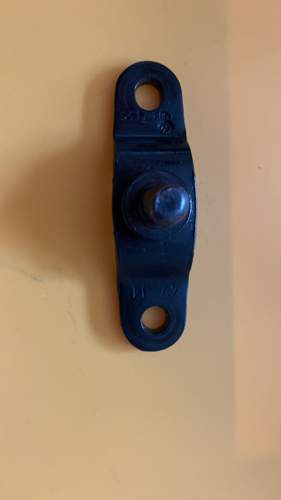

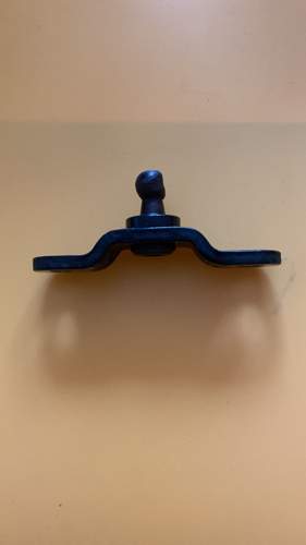

ich bin gerade dabei die elektrischen Gasdruckdämpfer der Heckklappe zu wechseln. Nun habe ich festgestellt, dass die Kugelkopfaufnahme oben schon sehr abgenudelt ist, so dass ich sie ersetzen möchte. Leider kann ich die Teilenummer darauf nicht lesen und Google konnte mir bisher ebenfalls nicht weiterhelfen, vielleicht kann mir hier jemand weiterhelfen. Vielen Dank im Voraus.

Hallo Steffi,
Mit der E-Hecklappe ändern sich auch diese Aufnahmen.
Im Normalfalll findet der VW Händler die anderen Bügel.
Sind auch nicht wirklich teuer.
LG Tom
Hab die bei mir vor kurzem gewechselt. Ob jetzt Gasdruckdämpfer oder elektrische Antriebseinheit ist egal, sind die gleichen Kugelköpfe.
Einfach zum VW Händler mit dem Schein, der sucht dir die passenden Teile raus. Kosten nen 10er das Stück meine ich.
https://volkswagen.7zap.com/.../
7N0827427E ob es da Unterschiede gibt?

Hallo Ihr Lieben,
tausend Dank, dies hilft mir total weiter, sogar mit Teilenummer, wow! Ich wäre niemals auf die Idee gekommen, das es Lagerbock heißen könnte.
