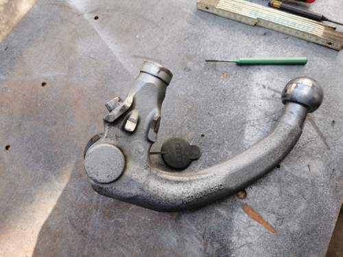

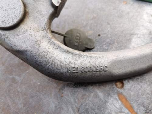

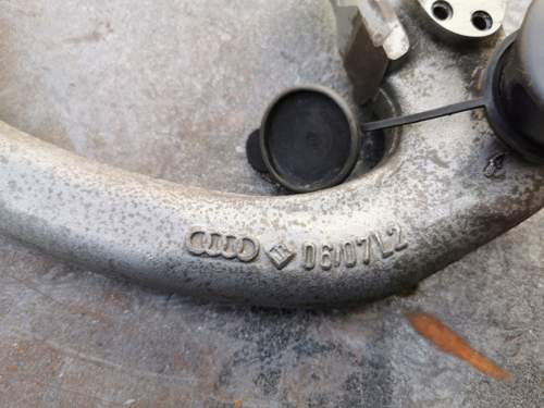

ich suche für meinen A4 Avant einen Kugelkopf für die Anhängerkupplung, da meiner defekt ist und sich nicht mehr einbauen lässt. Vielleicht hat ja jemand noch einen zuhause herum liegen und möchte den verkaufen.
Original Ersatzteilnummer: 8E0 800495 C
weitere Kennzeichnung auf Kupplung: 06/07L2

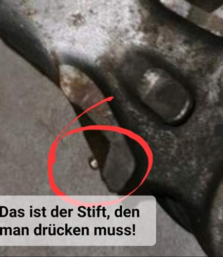

Bolzen lässt sich nicht mehr ganz zurück drehen, bleibt ca 5 mm draußen stehen, somit kann man den Kugelkopf nicht mehr in die Aufnahme am Auto stecken.
Schau mal auf dem Schrottplatz.
Habe das bei meiner auch gehabt! Meine war runter gefallen, dabei hat sich außerhalb der Anhängerkupplung sozusagen "entriegelt" . Um das rückgängig zu machen, muss man nur den kleinen Stift an der Seite drücken und gleichzeitig das Rad an der Seite voll zurück drehen, dann halten und den Stift loslassen. Jetzt das Rad langsam zurückdrehen. Fertig!

Bild, wo der Stift zu finden ist!
