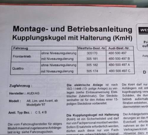

Ich habe mit meinem Kugelkopf AHK Haken ein Problem, das Schloss lässt sich schließen aber es schließt den Haken nicht ab, man kann immer den Haken lösen vom Auto.
Nun steht dort ja eine Nummer eingelassen, A305170/174GGG52
Nach bissel guggeln sehe ich das ich einen anderen Haken verwenden muss / sollte für meinen Wagen , Westfalia Nummer 305182 und Audi 4B 0500497A ich find im Netz diesen Haken mit dieser Nummer eigentlich nicht, hat da jemand eine Plan?
Das Bild zeigt eine Bedienungsanleitung von Westfalia mit den Nummern.

Hatte ich auch mal. Musst du mal die Kugeln an dem AHK Haken reinigen und die Aufnahme. Die 3 Kugeln sollten sich durch eine Feder im inneren von alleine nach außen drücken lassen. In der Aufnahme setzt sich auch gerne mal etwas Schmutz oder Rost fest, was das vernünftige schließen verhindert.
Themenstarteram 18. Juli 2023 um 19:03
Na der Haken an sich rastet ordentlich ein nur kann ich nicht abschließen. Ist alles gefettete und gängig,
In der Position des Schlüssels wo abgeschlossen ist, geht der Schlüssel nicht raus, wenn ich aufschließe geht er raus (ist ja klar) und auch der Haken geht natürlich ab.
Dann ist das noch nicht fest verriegelt. Ich hab es jetzt gerade mal bei meinem ausprobiert. Wenn das Ding nicht 100% fest drinne ist geht der Schlüssel auch nicht raus.
Nimm mall einen Schraubendreher und prokel oben in der Aufnahme für den Kugelkopf den Dreck raus - da wird einiges rausrieseln. Danach mal mit Bremsenreiniger spülen und anschließend fetten. Das sollte reichen, damit der Kugelkopf richtig einrastet. Wenn da ein Millimeter fehlt, sitzt er zwar augenscheinlich fest - aber eben nicht richtig - und der Schlüssel lässt sich nicht abziehen, wie tenne01 bereits schrieb.
