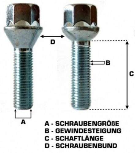

Kugelbund und Kegelbund austauschbar?
Hallo zusamen. Kann ich meine Kegelbund-Radschrauben problemlos gegen Kugelbundschrauben austauschen? Die Maße sind gleich, nur eben der Unterschied Kegelbund/Kugelbund.

Noch mehr dazu, und wichtig: es gibt verschiedene Bundarten. Mir bekannt sind die gängigen Arten
- Kegelbund 60°
- Kugelbund, Kugeldurchmesser 24 mm
- Kugelbund, Kugeldurchmesser 26 mm
- Kugelbund, Kugeldurchmesser 28 mm
Egal wie, sie es Kegel-/Kugelbund oder Kugelbünde mit falschen Durchmessern, die Auflagefläche Schraube/Felge wird mit unpassenden Schrauben verringert. Dadurch entsteht ein zu hoher Flächendruck zwischen Felge und Schraube, der zu Verformungen führen kann. (Stichwort: "Fließverhalten von Aluminium".) Dadurch riskiert man einerseits eine Beschädigung der Felge, andererseits aber auch ein Lockern der Schrauben im Fahrbetrieb. Das heißt, nach einiger Zeit kann sich das Anzugsmoment der Schrauben unbemerkt verringern.
"Nachziehen" ist hier die falsche Lösung. Das Problem würde damit nicht behoben, sondern weiter verschärft.
Der Bund der Radschraube sollte immer passend und großflächig im Montageloch der Felge anliegen.
Einen deutlichen Vergleich zwischen gut und schlecht könnt ihr anhand der Tragbilder im angehängten Bild sehen. Die Schraube rechts zeigt am Kugelbund nur einen schmalen Ring, ein Zeichen für unzureichenden Sitz auf zu kleiner Fläche.

Wenn Du andere Räder an´s Auto montieren willst,ja.
Oder willst Du nur der Optik wegen die glänzenderen Schrauben nehmen,dann nein. Oben wurde ja schon alles ausführlich beschrieben.
Stahlfelgen haben häufig Kugelbund,Alus meist 60° Kegel. Steht entweder iwo beschrieben oder genau nachsehen.

Zubehörfelgen sind im seltensten Fall mit Kugelbund. Der Verkäufer hat einfach keien Ahnung und hängt wohl nicht so an seinem Leben.
Die geeigneten und erforderlichen Befestigungsmittel sind eindeutig im betreffenden Rädergutachten benannt.
Dass Gutachten fur die Felgen ATS Scala habe ich im I-net gufunden,ich wollte sicher gehen dass diese Felgen fur mein Fahrzeug freigegeben sind.Im Gutachten sind Kegelbundschrauben M12x1,5 28mm aufgefuhrt.
Die oben gennanten Schrauben wurde ich kaufen aber ich weiss jetzt nicht ob die Felgensitze beschadigt sind.Ich wollte eure meinung dazu horen.Ich bin mir bewusst dass Kegelbundschrauben die in einen Kugelbundsitz eingeschraubt werden einen grossen Schaden anrichten konnten.Ist dass andersrum auch moglich????

Ich persönlich würde die mit den korrekten Kegelbundschrauben bedenkenlos fahren, sofern keine Beschädigungen zu sehen sind.
Vielleicht mal rüberfühlen, ob sich ein Ring reingedrückt hat. Weitergehnde Materialuntersuchungen stehen vermutlich in keinem verhältnis zum Wert der Felgen.

Dem Auto ist das Wurst, welcher Typ Radbefestigungsmittel verwendet wird, da muss nur das Gewinde passen. Wie schon gesagt ist das Befestigungsmittel im Gutachten genannt. Wenn so ein Gutachten nicht vorliegt, ist der Befestigungstyp an der Form der Bohrungen der Felgen recht gut erkennbar, wenn man beide Formen schon mal gesehen hat. Wenn man sich diese Formen ansieht, iegt es auf der Hand, dass eine Felge für Kugelbund, die mit Kegelbund gefahren wurde (oder umgekehrt) für die Tonne ist. Das Profil des (falschen) Befestigungsmittels liegt ja nicht flächig an, sondern auf einem schmalen Kreis. Dadurch erhöht sich der Druck auf diese winzige Fläche abnorm. Dies führt dazu, dass das Alu der Felge an dieser Stelle verformt wird. Das dürfte sich immer weiter "einarbeiten" Bei einer so befestigten Felge muss man damit rechnen, dass sie immer wieder lose wird. Durch die Verformung/Verletzung des Sitzes in der Felge, ist die Felge für halbwegs verantwortungsbewusste Leute auch mit dem richtigen Befestigungsmittel nicht mehr zu gebrauchen.
um eine Besichtigung kommst auf jeden Fall nicht herum. Allerdings ist es auch möglich,dass Zubehörfelgen auf Wunsch des Käufers vom Hersteller Kugelgeborht werden. Das habe ich bei einem Satz Winterrader schon einmal gemacht und die Felgen wunschgemäß mit Kugelbohrung erhalten.
